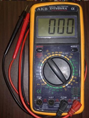

    با سلام. من یه مولتی متر دارم که عکس اونو پیوست کردم این مولتی متر مجهز به سوکت تست ترانزیستور میباشد اما من ترانزیستور رو که روی اون قرار میدم چیزی نشون نمیده . آیا کار خاصی باید انجام بدم ؟ لطفا راهنمایی بفرمایین.
    اگه میشه در مورد کارایی این مولتی متر بطور کلی یه توضیحی بدین. متشکرم

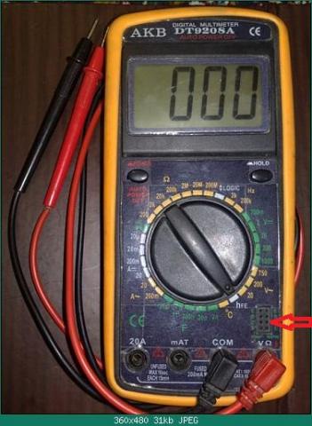

    دوست عزیز در قسمتی که روی عکس مشخص کردم اگر پایه های ترانزیستور را به طور صحیح
    قرار دهید (درجه اهم متر الان در عکس درست است) یک عدد که بیانگر بهره ترانزیستور است نشان داده میشود
    اما برای فهمیدن درستی یا خرابی ترانزیستور نیاز به کتاب راهنما که مشخصات ترانزیستور در ان باشد دارید
    چون عددها برای ترانزیستورهای مختلف یکی نیستند . پیشنهاد میکنم یک اهمتر آنالوگ تهیه کنید
    چون تست این قطعات و تشخیص پایه های ترانزیستور ها بسیار راحت تر است و استاد پنهایی لینک ان را قرار داده اند
