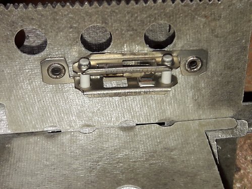

    Click here to enlargeببخشیدمنظورتون اینه که عوض بشه اگه اینه دوطرفش پرسه
  2. #22
    Apr 2009
    650
    31
    1,570 سپاس از550 پست
    Click here to enlargeببخشیدمنظورتون اینه که عوض بشه اگه اینه دوطرفش پرسه ببخشیدمال اون یکی که دور۲کارنمیکنه مشکل ازکجاست ببخشید زیادمیپرسم میخام خرابکاری نشه

    ببخشیدتاپیک خودمه عسلک جان شمادرست نگاه کنید.استاداگه پلاتین خال زده باشه صافش کنم حل میشه ومیخاستم بدونم توبعضی سشوارادوتاسیم هستش یکی سفید ویکی خاکستری که به یه دیودوصله فکرکنم سیم ارت هستش ولی شمادقیقترش روبگیدممنون میشم عذرخاهی میکنم یه سشواراوردن کلید۱مال فن کارمیکنه وکلید۲که دورشوزیادمیکنه کارنمیکنه یعنی بازدنش هیچ اتفاقی نمییوفته مشکل ازکجاست
    درسته ایتنم یه مدلشه
    بین 2تیغه نقطه اتصال هستش کمی نتظیم کنید درست میشه
    یا عوضش کنید
    درمورد دور تند هم ممکنه کلید مشکل اشته باشه ویا دیود مرتبط قطع کرده باشه

    ببخشید منالان میخام عوضش کنم منظورم دوطرفش پرچ شده چطوری بایددرش بیارم وتعویض کنم.ممنون میشم

    دوست عزیز
    نیاز میست درش بیاری !!
    از جایی که علامت زدم با سیم چین قطعش کن
    وبعدی رو روی پایهه ای همون نصب کن
    کمی خلاقیت بخرج بدید درست میشه !!!
  9. نمایش تمام تشکر های ASALAK در این پست:

    طبق فرمایش استاد اول باسیم چین قطع کن و دقیق روی پایه های قبلی لحیم کن البته دقت کن خرابکاری نشه
    نتیجه را اعلام کن

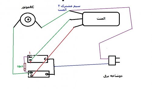

    درخواست نقشه بستن سیم های سشوارجانسون ۱۲۰۰ولت با موتور ۲۲۰ولت یونیورسال
    ۲تا سیم از موتور و ۳تا از المنت آمده مشتری کلا سیمها را کنده اساتید زحمت بکشید نقشه را واضع بدید ممنون میشم

    درود دوست عزیز
    این نقشه رو الان براتون کشیدم
    نکته: پایه 1 کلید همون پایه کلید جانسون هستش که با پله اول کنتاک اول میپبه
