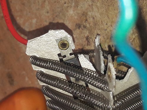

    باسلام سشواری دارم خوشگله خراب شده زدستم باسلام یه سشواراوردن شماحساب کنید یه موتور۱۲ولت خالی یعنی دیودوخازنی روش نیست وستاسیم ازالمنت داره به رنگهای قرمزاعددوابی ۲عدداینم عکس المنتClick here to enlargeتقاضادارم بگیدبه چه صورت راش بندازم ویه توضیح کلی برای سشوارهایی که سیمهاشون کنده شده باچه اصولی بایدبسته شن ممنون

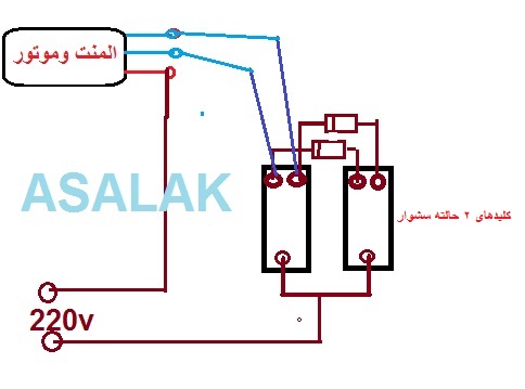

    درود دوست عزیز

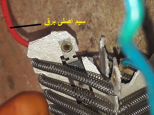

    از دسته سشوار 3تا سیم بطرف المنت وموتور میاد
    سم اصلی برق مستقیم میاد ومیخوره یه سیم قزمز که سر راهش ترموفیوز هستش
    2تا سیم دیگه هم که ابی هستند وصل میشن به 2تا سیم که از دسته اومدند
    طبق شکل زیر
    Click here to enlarge نقشه دیاگرامClick here to enlarge

    ببخشیداونوقت روی موتورکه ۱۲ولته دیودنمیخادکه برق ۲۲۰روتبدیل کنه یاکاهش بده که موتورنسوزه واقعاکارت درسته یه جواب عالی باتصویردادی دمت گرم اینم بگی ممنونت میشم داداش

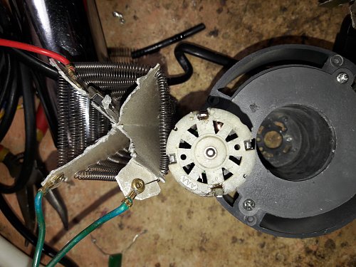

    ببخشید موتوروبادیود۴۰۰۷پل کرده ایادرستهClick here to enlargeاگه میشه یه توضیح بدیدروی بعضی که نه اکثرموتورهای ۱۲ولتی دیودپل وصله بیزحمت بگید ازچه دیودی وبه چه صورت وصل بشه ممنون

    چهار تا دیود یکسو ساز پل کن منفی و مثبت به پایه موتور و دو تا دیگه طبق نقشه با المنت سری میشه

    ببخشید پایه مثبت ومنفی دیودبایددقیقاروپایه مثبت ومنفی موتورقراربگیره یابلعکس هم میشه بعدش دیودهایی که روی کلیداستفاده میشه شمارشونو میتونید بگید ممنون

    باسلام کسی جواب ماروداره بده گیرم میشه ازدیود۴۰۰۷روی موتور۱۲ولت سشواراستفاده کردلطفااگه امکان داره بانقاشی یاعکس وطریقه بستنش روبزارید.ممنون ازشمابزرگواران
    پایه مثبت ومنفی دیود باید دقیقا روی پایه مثبت ومنفی موتور بسته بشه وگرنه موتور معکوس میچرخه!
    دیودهای روی کلید دیود 3 امپر معمولی هستند که جسه بزرگتری نصبت به دیوذ 4007 دارند
    البته گاها از همین4007 هم استفاده میکنند
    این نکته مهم رو توجه کنید
    دونوع سشوار داریم موتور سنگین که موتورش 220 ولتی هست
    موتور سبک که موتورش 12 ولتی هست
    المنت و ترتیب سیم بندی باهم فرق داره

    باسلام من موتورروبادیود۴۰۰۷پل زدم وبادوتادیود۵۴۰۸هم روی کلیدهابستم موتوریکم کارمیکنه حرارت المنتها زیاده وموتورسرعت نمیچرخه ودوباره بعدازچندثانیه ازکارمیوفته کمکم کن داداش گیرم
