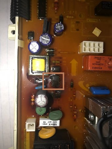

    Click here to enlargeدوستان لطفا میشه راهنمایی کنید این برد ماشین لباسشویی سامسونگ 1075 هست روشن نمیشه باز کردم دیدم بردش سیاه شده میشه بگین باید نو بخرم یا اینو بدم تعمیر بعدشم ممکنه غیر این جایی دیگه هم مشکل داشته باشه
    درود ایسی تغذیه برد که TNY هستش احتمال قوی سوخته
    از بازار تهییه کنید وبا لامپ تست برد رو بعد تعویض چک کنید .واگه جواب نگرفتید عنوان کنید راهنمایی بشید
