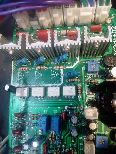

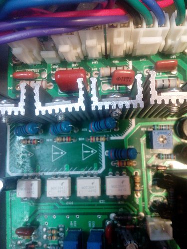

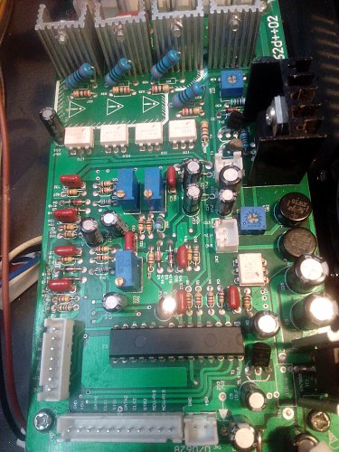

    باسلام وعرض ادب متاسفانه بعد از یک هفته کارکرد مجدد به مشکل کارنکردن هیتر انفرارد مواجه شدم .ولی اینبار هر چه روش قبل همان دراوردن سوکت هویه و هیتر باد وفقط هیتر انفرارد موند وکار نکرد . اگرراهی وروشی غیر از مطالب فوق بنظرتون میاد ممنون میشم راهنمایی بفرمایید .

    عزیز این طور که پیدا هست ایسی میکرو
    مورد داره و قاط زده
    ولی شما یک کار بکنید
    قطعاتی مثل تریاک و دیودها را روی برد
    خود چک کنید ببینید بین انها قطعه ای
    اتصال کوتاه نشده باشه
    اگر مشکلی نداشت ایسی میکرو خرابه
    شما یک کاری هم بکنید
    به انفورماتیک پارسه زنگ بزنید و اعلام
    کنید دستگاه خراب شده احتمالا انها ایسی فوق
    را داشته باشند
