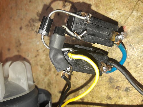

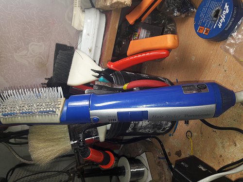

    Click here to enlargeببخشیداینم دوتاعکس ازپروژه

    طبق تصویر بنده عمل کن ببین جواب میده ؟

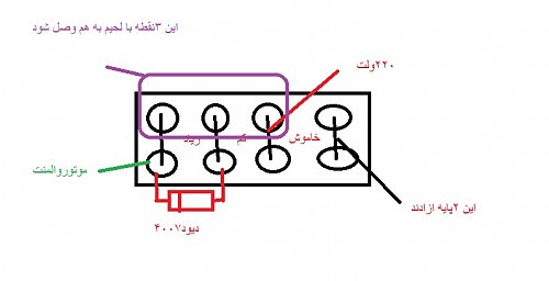

    عزیزاونوقت فرق نمیکنه ازدیود۴۰۰۷استفاده کنم یانه بعدمنظورتون پایه دیودروچطوری وصل کنم یعنی اینهاروقطع کنم جاشونوعوض کنم اگه اشتباه میگم یه عکس یانقاشی مثل همینا گذاشتی بزارممنون میشم

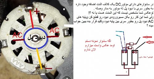

    پایه دیود رواز کلید جدا کن بعد سیمهای متناوب دیود پل ور وسط دیود وکلید قرار بده (سری ببیند)
    درمورد یکسره کردن هم اون مدلی که شما توعکس گذاشتید
    از سلکتور 2 ردیفه استفاده میکنه
    ONLY

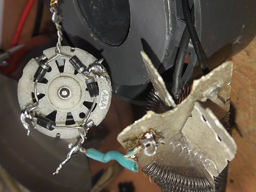

    ببخشیدتاپیک خودمه عسلک جان شمادرست نگاه کنید.استاداگه پلاتین خال زده باشه صافش کنم حل میشه ومیخاستم بدونم توبعضی سشوارادوتاسیم هستش یکی سفید ویکی خاکستری که به یه دیودوصله فکرکنم سیم ارت هستش ولی شمادقیقترش روبگیدممنون میشم عذرخاهی میکنم یه سشواراوردن کلید۱مال فن کارمیکنه وکلید۲که دورشوزیادمیکنه کارنمیکنه یعنی بازدنش هیچ اتفاقی نمییوفته مشکل ازکجاست

    اون ترموستات که جناب عسلک اشاره کردند عوضش کن قیمتی نداره تعویض کن قال قضیه را بکن واما اون دیود مال دور کند و تنده تمام شد..
