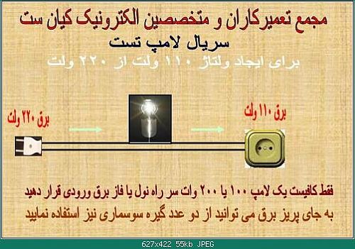

    این عکس در پست اولی بود گفتم شاید شما
    نمی توانید ببینید جای دیگه اپ کردم
    مدار به این صورت وصل میشه
    و لامپ نباید روشن بشه
    زمانی لامپ روشن میشه که دستگاه اتصالی داره
    http://uupload.ir/files/k21r_110v.jpg
  2. 7کاربر از ASHKAN-NO بخاطر ارسال این پست مفید سپاسگزاری کرده اند:
    abady (8th September 2015),babak.b (7th September 2015),karim1350  (7th September 2015),korosh70 (7th September 2015),M.Salehi  (7th September 2015),moein 88 (9th February 2020),reza-r (8th September 2015)

    [QUOTE=behzadpersian;469469]ایا لامب 220 که سر راه فاز یا نول قرار می دیم یک طرفش باید به بریز وصل باشه و طرف دیگر به سیمی نباید وصل باشه
    لامب بدون اینکه باور وصل نکنیم نباید روشن بشه
    درسته[/QUOTE
    دوست عزیز
    لامپ سری با مدار هست و اگه شما مصرفی از پریز نداشته باشید لامپ خاموش هست
  4. 7کاربر از M.Salehi بخاطر ارسال این پست مفید سپاسگزاری کرده اند:
    abady (8th September 2015),babak.b (7th September 2015),karim1350  (7th September 2015),korosh70 (7th September 2015),moein 88 (9th February 2020),reza-r (8th September 2015),علي اصلاني  (8th September 2015)
