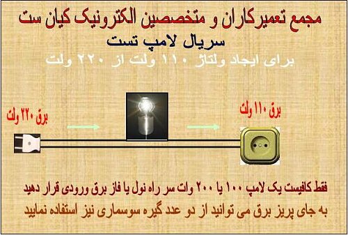

    بسمه تعالی
    برخی دوستان در تعمیر دستگاه ها مخصوصا تلویزیون با همان 220 ولت کار میکنند و این امر باعث خطر برق گرفتگی و در کار باعث سوختن قطعات مختلف در مدار میشود
    لذا با این وجود از طریق یک لامپ معمولی میتوانید یک ولتاژ 110 مجازی ایجاد نموده و از طریق آن دستگاه را روشن یا تست نمایید

    البته فقط براي تست - در تلويزيونهاي سامسونگ اون مدلي كه تو شاسي از SMR40000 استفاده شده ، اين مدار و يا مدارهاي مشابه جواب نمی دهد
    چرا كه در ابتداي كار جريان نسبتا بالايي نسبت به مدارهاي مشابه ميكشه كه باعث ميشه مدار معيوب كار كنه - البته از نظر خطر برق گرفتگي هم، اين مدار هيچ تغييري دز اين امر به وجود نمي آورد -اما موقع تست تغذيه تعمير شده خيلي به درد ميخوره !

    سلام دوست خوبم
    در حالت عادی لامپ روشن نمیشه
    چونکه به حالت سری با پریز هست و تقریبا مثل یه مقاومت هست وقتی شما از پریز جریانی بکشید
    لامپ بسته به اندازه جریان روشن خواهد شد
    در ضمن اگه ولتاژی رو پریز ندارید حتما اتصالات شما درست بسته نشده سرپیچ و سیمها رو و لامپ رو چک کنید

    قابل توجه دوستان عزیز
    عنوان تاپیک رو که قبلا ((
    ساخت ولتاژ 110 ولت بدون نیاز به قطعه خاص))
    عوض کردم و به (
    طرز ساخت مدار لامپ سری برای تست و تعمیر پاور های سویچینگ) تغییر دادم
    چونکه کاربر دچار گمراهی نشه ساخت 110 ولت با این طریق عملا ممکن نیست چون بسته به مقدار جریان مصرفی مقدار ولتاژ
    کم و زیاد میشود و بهتره اسمشو مدار تست با لامپ سری بزاریم

    دوست عزیز لامپ را به صورت سری باید
    سر راه یکی از سیمها قرار دهید
    و برای تست یک تلویزیون را وصل کنید
    لامپ باید پر نور روشن شود

    دوست عزیز
    همه مدارات دارایسلکتور ولتاز 110 نیستند.وفقط مدارات ترانس دار این قابلیت رو دارند
    در تلویزیون وکلا مدارات سویچینگ تغذیه اتومات از 90 الی 240 میباشد
    درمدار معرفی شده شماهم چیزی به نام ولتاز 110 وجود نداره !
    شما خودتون تست کنید متوجه میشید که بسته به مصرف مدار متغیره !!!
    واگه شاسی تلویزیون رو بهش وصل کنی وکابل PTC وصل باشه حدود 30 ثانیه طول میکشه تا خازن پر بشه وتلویزیون استارت کنه وباید قبلاز روشن کردن تلویزیون کابل PTC رو جدا کنیم .
    ودرمدارات تغذیه سویچینگ امپر پایین مثل رسیور این لامپ یا روشن نمیشه ویا خیلی کمنو چراکه شما مصرف امپر تقریبا ندارید مگه اینکه مدار دارای قطعه اولیه سوخته مثل دیود پل ویا فت و وامثالهم باشه
    ولی در کل بسیار کا آمد ومفیده وتقریبا تمامی تعمیر کاران از این مدار استفاده میکنند
    مثل بنده که 21 ساله دارم استفاده میکنم وتقریبا میتونم از روی نور لامپ میزان ولتاز وآمپر مصرفی مدار رو برحسب تجربه ام تشخیص بدم

    ایا لامب 220 که سر راه فاز یا نول قرار می دیم یک طرفش باید به بریز وصل باشه و طرف دیگر به سیمی نباید وصل باشه
    لامب بدون اینکه باور وصل نکنیم نباید روشن بشه
    درسته
