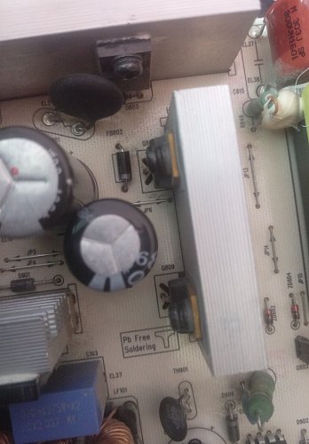

    درود نوشته FB201
    دومی FBB02
    با سلام اونا همان کار سلف وانجام میدن
    لحیم سردی بزنید وخازنهای اولیه قبل چاپر عوض ودر آخر شستشو با تینر
    جواب نداد adjروبرد 1084 عوض شود

    احتمالا سلف هستن عکس ازشون بزار لوکیشن روی برد اگه دیود باشه dنوشته اگه سلف باشه Lنوشته
    برا امتحان من به جاشون دیود گذاشتم
    تی فی روشن میشه چراغ هم سبز میشه ولی هیچ تصویری نمیاد صفحه کاملا سیاه هست
    رو پاور هم صدای ویز ویز دارم از کجا هست

    قطعات دیود نیستند در واقع فیوز هستند.تلوبزبون تنظیم کارخانه کن ببین از
    تنظیمات نیست؟

    Click here to enlarge نوشته اصلی توسط soraty Click here to enlarge
    تنظیمات نیست؟
    هرچه گذشتم تو تنظیمات تنظیم کارخانه ای نبود
    چطور بتونم تنظیم کارخانه اونجام بدم
    الان تلفزیون به خوبی داره کار میکنه تصویر هم کاملا شفاف هست
    ولی اول که روشن بشه رنگش خیلی قرمز هست و تصویر به صورت نشون میده که اینگار تصویر رو تصویر هست
