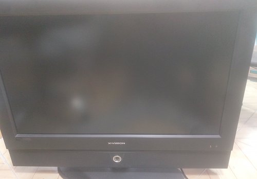

    تلفزیون اوردن فقط چراغ پاور قرمز رنگ روشن دکمه خاموش وروشن از کنترل بزنی چراغ پاور شروع میکنه فقط به چشمک زدن
    ولی تلفزیون روشن نمیشه

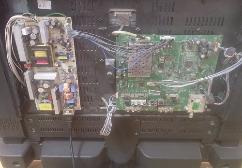

    درود دوست عزیز
    3 خازن 1000 میکرو 35 ولت عوض کردم
    برا یه لحضه تصویر میاد ولی تصویر شترنجی هست
    و چراغ تست برق 110 یه لحضه روشن و خاموش میشه
    بنظرتوم مشکل چی هست
    3 خازن علامت زدم

    درود هنوز خازن خراب در خروجی پاور دارید برای پیدا کردنشون اونا رو هیت بگیر دستگاه رو روشن کن ببین بالا میاد.

    Tav1
    خازنهای خروجی تغذیه بخصوص 5 ولت تعویض شود وتلویزیون با برق 220
    ولت روشن شود.

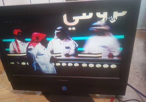

    درود همه خازنهای اسیب دیده عوض کردم
    تلفزیون روشن شد
    ولی اول که روشن بشه تصویر مات هست بعد از کار کردن چند دقیقه تصویر شفاف میشه
    من فقط 2 خازن بزرگ 68 میکرو 450 ولت عوض نکردم
    بنظرتون مشکل مات بودن تصویر چی هست
    تصویر اول که تی فی روشن میشه

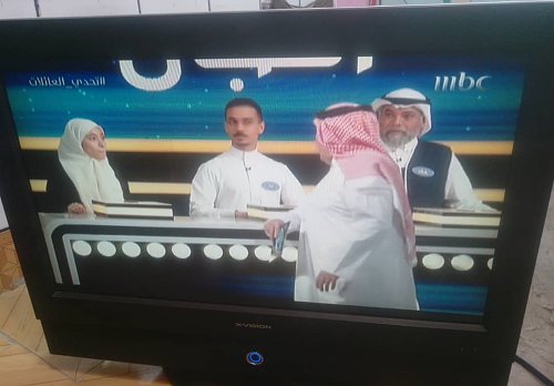

    تصویر بعد چند دقیقه کار کردن
