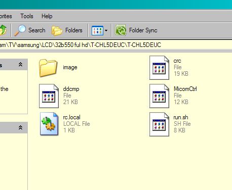

    با سلام و تشکر فراوان از اینکه پاسخ می دهید. بنده دستورات شما را با دقت اجرا کرده ام یعنی فایل را آنزیپ کرده و فلش را اول فرمت کرده بعد فایل آنزیپ شده را هم با پوشه و هم بدون پوشه به فلش انتقال داده و فایل دیگری هم در فلش باقی نگذاشتم و امتحان کرده ام و با زبان انگلیسی هم امتحان کردم با پوشه mtk هم امتحان کردم . فقط عکسها با منو فارسی بود ولی بنده با منو انگلیسی امتحان کردم . در ضمن فایل را که آنزیپ میکنم درونش 5 فایل دیگر و یک پوشه به نام image وجود دارد . اگر لازم است برایتان ارسال میکنم. چند عکس دیگر به صورت زیپ پیوست کردم.

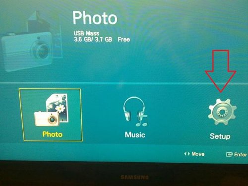

    متاسفانه در این عکسها هم گزینه ای مربوط به آپگرید مشاهده نشد . فقط یکی از عکسها که
    مربوط به قسمت تنظیمات یو اس بی بود ممکن است باشد . لطفا از داخل منوی این قسمت هم چند
    عکس قرار دهید .درضمن نیازی نیست کیفیت عکسها را اینقدر بالا ببرید که حجمشان زیاد شود

    با سلام چند عکس هم از منوی usb پیوست کردم . حالا اگر گزینه مربوط به آپگرید نباشه راه حل چیست؟ با تشکر

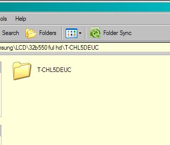

    پوشه رو به این نام مانند عکس امتحان کن
    اگر نشد ممکن فایلت مربوط به مدل دیگر باشه.

    در این پوشه شما فکر نکنم فایل آبگریدی باشد اکثر فایلهای آبگرید حجم زیادتر از این فایل شما دارند وبعداز آنزیپ یک فایل بیشتر نیست شما دوباره فایل را ازسایتی که دریافت کردید بروید ودقت کنید فایل آبگرید را انتخاب کرده ونه چیز دیگری
    این نظر من در مورد عکسهای شما بود ومنتظر نظر دیگر مدیران باشید.

    با سپاس از شما بابت قرار دادن عکسها . اینطور که مشخص است در مدل دستگاه شما
    آپگرید از طریق فعال کردن در منو انجام نمیشود . حال روشی را که میگویم انجام دهید
    مجددا فایل را از حالت فشرده خارج کنید و پوشه T-CHL5AUC را که باید حاوی چند
    فایل و یک پوشه image باشد را در فلش مموری کپی کنید (چیز دیگری داخل مموری نباشد)
    دستگاه را خاموش کنید و مموری را به پورت یو اس بی دستگاه وصل کنید . سپس دستگاه را
    روشن کنید . در این مدل دستگاه بعد از استارت برای آپگرید دنبال فایل در فلش مموری
    میگردد و اگر فایل را پیدا کند پیغام آپگرید ظاهر خواهد شد . البته چون از نرم افزار شما
    مطمئن نیستم که حتما برای همین مدل باشد عواقب آن به عهده خودتان میباشد چون داخل سایت
    هم که رفتم فقط مدل کلی دستگاه بود نه مدل دقیق . نتیجه را اعلام کنید
