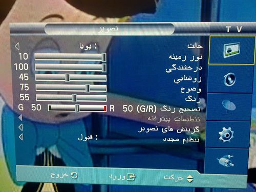

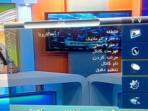

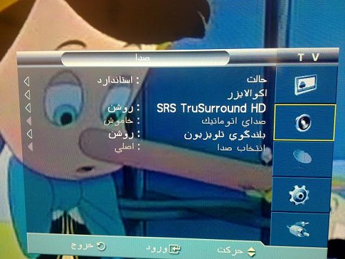

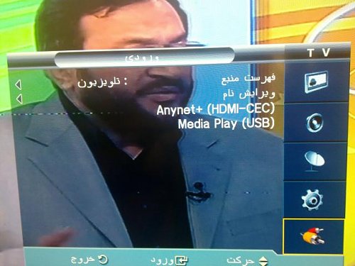

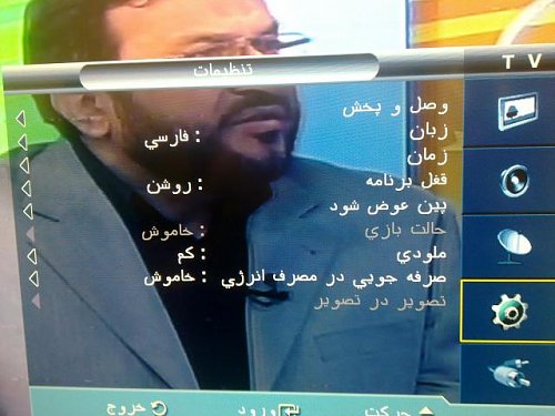

    با سلام و تشکر ویژه ازشما. منظور شما منوی مخفی بوده یا نه. فلش را که وصل میکنم و داخل قسمت usb که میشوم فقط یک پوشه به نام image شناسایی میکند و به روی آن که ok میکنم هیچ اتفاقی نمی افتد و خالی است. در ضمن یک ورودی usb وجود دارد آن هم در کنار دستگاه . و در منو اصلا گزینه ای مبنی بر به روز رسانی یا آپگرید وجود ندارد. چندین عکس قرار دادم. حق نگهدارتان
