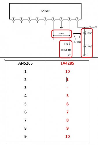

ایپرام برنامه ریزی شد
ایسی تعویض شد
ولتاژ ها هم به این صورت است
1- 19V
2- 9V
3- 5V
4- 5V
5- 9/2V
6- 9/5V
7- 0
8- 9/5V
9- 19V
ایسی تعویض شد
1- 19V
2- 9V
3- 5V
4- 5V
5- 9/2V
6- 9/5V
7- 0
8- 9/5V
9- 19V

جناب اریا دقیقا همه چیز را مثل نقشه ارسالی شما انجام دادم
ولی نتیجه ای حاصل نشد
ضاهرا از این تلویزیون نتیجه ای نمی گیرم
همه چیز درست است ولی صدا چرا زیاد نمی شه نمی دونم
با تشکر از زحمات بی دریغ شما و جناب شهریار
همکاران عزیز وقتی که ولوم دستی را نصب می کنم صدا را تا اخر زیاد می کنم
ولتاژ حدودا 17 ولت به پایه شماره 4 ایسی وارد می شود و صدا هم کاملا درست است
ولی موقع حذف ولوم واستفاده از ولتاژ خود ایسی سیستم این ولتاژ 5 ولت است
مشکل هم همین جا هست
میشه از طریق ایسی سیستم ولتاژ 17 ولت برای ولوم ساخت
اگه میشه دوستان راهنمایی بفرمایند

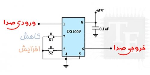

امکان این کار نیست اما به وسیله ولوم دستی صدا را طوری تنظیم کنید که کم باشد و سپس با ولوم کنترل صدا را زیاد کنید ببینید تاثیری دارد یا خیر ؟
البته مدارهایی هم هستند که با تغییر ولتاژ ورودی ولتاژ خروجی هم تغییر میکند . در نت جستجو کنید اگر پیدا نکردید اعلا کنید تا برای شما مدار را قرار دهم

دوست عزیز سلام
از تغییرات اعمال شده بیشتر بنویسید
یکبار دیگر تغییرات را بررسی نمایید
توضیحات جناب آریا کامل است
فقط یک احتمال وجود دارد اینکه در مسیر خط ولوم
ترانزیستور یاقطعه ای خراب باشد
و ارتباط مایکام با آی سی صوت قطع باشد

با سلام خدمت همکاران عزیز
فرمایشات همکاران عزیز را انجام دادم ولی فرقی نکرد
تمامی قطعات مسیر هم تست شده سالم هست
اقای اریا اگه امکان داره نقشه مداری که فرمودید قرار بدهید
من چیزی در این مورد پیدا نکردم
