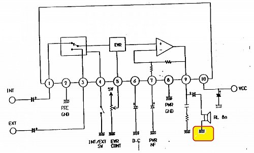

    با سلام خدمت همکاران عزیز خسته نباشید
    مشابه ایسی امپلی فایر به شماره
    LA 4285
    کدام ایسی میشه چون این ایسی تو بازار نیست
    همکاران لطفا راهنمایی کنید با تشکر

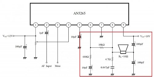

    مشابه این آیسی LA4287 میباشد .در مورد فرمایش جناب شهریار نقشه این دو آیسی را برای شما قرار میدهم .
    دقت کنید که خروجی بلندگو در آیسی شما به گراند متصل است اما در آیسی AN اینطور نیست و باید مدار آن
    را طبق نقشه درست کنید . در ضمن مدار پایه دو آیسی بر روی برد را قطع کنید (گراند) و آیسی جدید را از
    پایه 2 تا 10 قرار دهید و پایه 1 را که در پین دو مدار است را به مدار پایه 1 لحیم کنید

    اگر مدار را درست ساخنه باشید نباید مشکلی داشته باشید . تغییرات مدار از پایه 6 که فیدبک است تا پایه 9
    انجام دهید و پایه های قبلی را در جای خود قرار دهید . ولوم هم باید درست عمل کند و نیاز به تغییرات ندارد
    بهتر است از برد استفاده نکنید و آیسی را در محل نصب کنید و تغییرات را انجام دهید

    دوست عزیز سلام
    نقشه را که جناب آریا زحمت آن را کشیدند
    اما شما بایستی یک مقاومت 10k روی پایه 6 و 8 قرار دهید
    اتصال منفی پایه 8 قطع شود
    یک مقاومت حفاظتی و یک خازن 4.7 بردارید و بصورت سری روی پایه 8 و منفی قرار دهید
    و پایه 8 را به عنوان یکی از خروجی های بلندگو استفاده نمایید
    مرحله بعدی دو خازن 100 میکرو بردارید و بصورت سری بین پایه 9 آی سی و منفی قرار دهید
    پایه دیگر بلندگو را بایستی از نقطه اتصال بین دو خازن 100 میکرو انتخاب نمایید
    بااین روش فکر می کنم مشکل حل باشد
