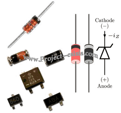

    پیش فرض دیود زینر ZENER DIODES و کاربرد اون در مدارات الکترونیک
    دیود زینرZENER DIODES و کاربرد اون در مدارات الکترونیک
    دیود زنر هم مانند دیود معمولی از اتصال دو کریستال P,N ساخته می شود. جنس نیمه هادی های این دیود از سیلیکون بوده و در بایاس موافق، مانند یک دیود معمولی سیلیکونی است.
    برخلاف دیود های معمولی که در بایاس مخالف، که در منطقه ی شکست آسیب می بینند، دیود زنر به گونه ای ساخته می شود تا بتواند در منطقه ی شکست کار کند.
    وقتی ولتاژ بایاس مخالف دو سر دیود را به تدریج افزایش دهیم، در یک ولتاژ خاص دیود شروع به هدایت می کند. با هادی شدن دیود ولتاژ دو سر دیود تقریباً ثابت می ماند و جریان عبوری از دیود افزایش می یابد.
    ولتاژی که دیود زنر به ازای آن در بایاس معکوس هادی می شود به
    (ولتاژ شکست زنر) معروف است.

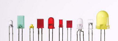

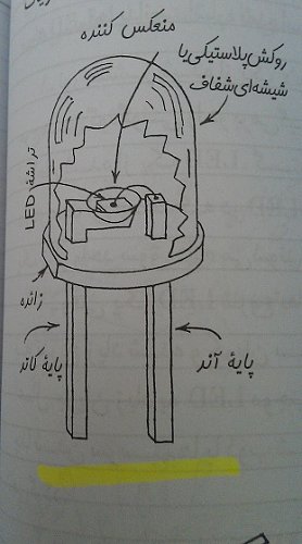

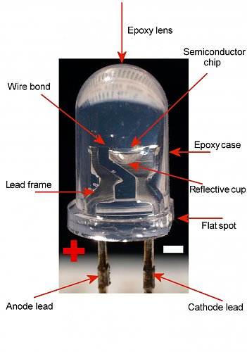

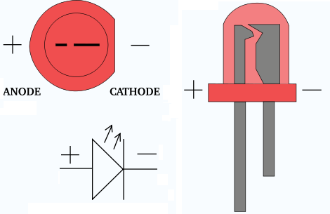

    پیش فرض LED یا همون دیود نورانی
    نوع دیگر دیود.. LED هست که در اکثر مدارات الکترو نیک بکار رفته که دارای انواع و رنگهای مختلف هست

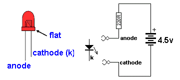

    شکل مداری دیود که در نقشه مشخص میشود مانند تصویر زیر هست

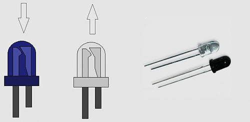

    تشریح اجزا داخلی یک ال ای دی
    تشریح اجزا سازنده بصورت فارسی
    ولتاژ کار الیدی ها متفاوت هست ولی معمولا بین 2.5تا 3.5 ولت هست
    LED امروزه در صنعت الکترونیک کاربردهای زیادی دارد یکی از عمده ترین مصارف این قطعه برای روشنایی بک لایت تلوزیونهای الیدی بکار میرود
    LED بدلیل مصرف کم انرژی و نور زیاد در ساخت انواع پروژکتور و لامپهای خانگی نیز استفاده میشود
    یکی از مصارف عمده الیدی در ساخت تابلو روان که امروزه در اکثر مغازه ها و ادارات قابل مشاهده هست
    و هزاران مورد دیگه که از این قطعه میشه استفاده کرد

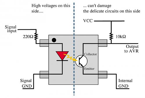

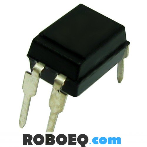

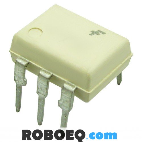

    پیش فرض اپتوکوپلر OPTO COUPLERS
    ساختمان داخلی اپتوکوپلر از یک الیدی و یک ترانزیستور تشکیل شده
    optocoupler یک قطعه الکترونیکی است که به صورت ICتولید میشود. کار اصلی اپتوکاپلر ایزوله کردن دو نقطه از مدار با استفاده از نور میباشد. همانطور که از نام آن مشخص است، وظیفه آن کوپل کردن یا اتصال دو نقطه از طریق نور میباشد، به عنوان مثال اگر بخواهیم از طریق میکرو مستقیما به موتوری فرمان بدهیم یا رله ای را فعال کنیم ممکن است عمکرد موتور باعث ایجاد نویز شده و بر روی عملکرد میکرو یا مدار فرمان تاثیر بگذارد و باعث اختلال در سیستم شود.
    اپتوکوپلر ها در انواع 4 پایه و 6 پایه ساخته میشوند
    ساختمان داخلی اپتو کوپلر به شرح زیر هست

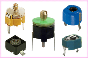

    2)‌ خازنهای متغير: به طور کلی با تغيير سه عامل می‌توان ظرفيت خازن را تغيير داد: "فاصله صفحات" ، "سطح صفحات" و "نوع دی الکتريک". اساس کار خازن متغير بر مبنای تغيير سطح مشترک صفحات خازن
    يا تغيير ضخامت دی الکتريک است، ظرفيت يک خازن نسبت مستقيم با سطح مشترک دو صفحه خازن دارد. خازنهای متغير عموما ازنوع عايق هوا يا پلاستيک هستند. نوعی که به وسيله دسته متحرک (محور) عمل
    تغيير ظرفيت انجام می‌شود "واريابل" نامند و در نوع ديگر اين عمل به وسيله پيچ گوشتی صورت می‌گيرد که به آن "تريمر" گويند. محدوده ظرفيت خازنهای واريابل 10 تا 400 پيکو فاراد و در خازنهای تريمر از 5
    تا 30 پيکو فاراد است. از اين خازنها در گيرنده‌های راديويی برای تنظيم فرکانس ايستگاه راديويی استفاده می‌شود.

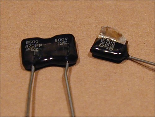

    *‌ خازن سراميکی
    خازن سراميکی (Ceramic capacitor) معمولترين خازن غير الکتروليتی است که در آن دی الکتريک بکار رفته از جنس سراميک است. ثابت دی الکتريک سراميک بالا است، از اين رو امکان ساخت خازنهای
    با ظرفيت زياد در اندازه کوچک را در مقايسه با ساير خازنها بوجود آورده ، در نتيجه ولتاژ کار آنها بالا خواهد بود. ظرفيت خازنهای سراميکی معمولا بين 5 پيکو فاراد تا 1/0 ميکرو فاراد است. اين نوع خازن به
    صورت ديسکی (عدسی) و استوانه‌ای توليد می‌شود و فرکانس کار خازنهای سراميکی بالای 100 مگاهرتز است. عيب بزرگ اين خازنها وابسته بودن ظرفيت آنها به دمای محيط است، زيرا با تغيير دما ظرفيت خازن
    تغيير می‌کند. از اين خازن در مدارهای الکترونيکی ، مانند مدارهای مخابراتی و راديويی استفاده می‌شود.
    در مورد تست : خازنهای سرامیکی معمولا کمتر از نوع شیمیایی خازنها دچار خرابی میشوند البته بجز در ولتاژهای بالا مثال در تلوزیونها اطراف ترانس های ولتاژ و درقسمت پاور
    دچار خرابی شده و مشکلاتی رو بوجود میاورند وسیله ای که برای تست خازن وجود دارد خازن سنج هست که یا بصورت دستگاه مجزا یا روی بعضی از مولتی مترها تعبیه شده
    مثلا روي خازني نوشته شده 103
    در اين حالت ظرفيت خازن به اين شكل تشخيص داده مي شود
    -عدد 1 عدد رقم است
    -عدد 0 رقم دوم است
    -عدد 3 تعداد صفرهايي است كه بايد جلوي دو رقم اول قرار دهيم تا عددي بدست آيد كه بر حسب پيكو فاراد است
    در اين مثال عدد 103 را داريم كه مي شود 1000 پيكو فاراد .
    پس هرگاه روي خازني نوشته شده بود 103 ظرفيت آن خازن 1000 پيكو فاراد است
    در مورد خازن های عدسی می تواند این عدد فقط دورقم باشد
    یه مقاله بصورت فایل pdf در مورد خواندن خازن سرامیکی تو قسمت آخر پست قرار داده شده

    * خازن تریمر
    این خازنها بسیار کوچک اند و در مدارها بکمک پیچ گوشتی می توان آنها را تنظیم کرد . با تغییر دادن فاصله بین صفحات ، ظرفیت خازن تغییر می کند . ماده عایق این خازنها معمولا میکا یا سرامیک است . از این
    خازنها در فرکانس های بالا استفاده فراوان می شود .

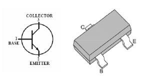

    شکل مداری ترانزیستور

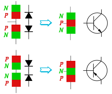

    ترانزیستور معمولی از سه کریستال نوع N و P تشکیل یافته است.ترتیب قرار گرفتن کریستال های P و N در کنار هم میتواند به دو صورت PNP و
    NPN باشد(مطابق شکل زیر) و از
    این رو میتوان نتیجه گرفت دو نوع ترانزیستور وجود دارد(ترانزیستور نوع NPN و ترانزیستور نوع PNP)
    ترانزیستور دارای سه پایه میباشد با نام های : امیتر ، بیس و کلکتورکه به صورت اختصار با حروف C ، B , E نشان داده میشود.

    چون هر ترانزیستور معادل دو دیود است می توان با استفاده از این خاصیت برای تشخیص پایه بیس استفاده نمود.یک پایه در ترانزیستور وجود دارد که نسبت به دو پایه ی دیگر مانند یک دیود عمل می کند،یعنی اهم متر از یک جهت اهم کم را نشان می دهد و با عوض کردن سیم های اهم متر،مقدار مقاومت نشان داده شده به وسیله اهم متر،زیاد است، این پایه بیس ترانزیستور است.
    با مشخص شدن بیس نوع ترانزیستور را می توان تععین نمود.حالتی که اهم متر اهم کم را نشان میدهد اگر سیم منفی واقعی اهم متر به بیس وصل باشد نوع ترانزیستور مثبت (PNP ).اگر در حالت اهم کم سیم مثبت واقعی اهم متر به بیس وصل باشد نوع ترانزیستور منفی (NPN) است.برای تعیین کلکتور و امیتر ترانزیستور می توان مقاومت بین بیس و دو پایه ی دیگر را اندازه گرفت.مقاومت بیس کلکتور کم تر از مقاومت بیس امیتر است.

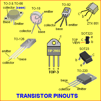

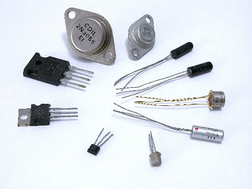

    ترانزیستور در مدارت مختلف برای کارهای مختلفی استفاده میشه
    از لحاظ شکل ظاهری هم با هم متفاوت هستند
    در تصویر زیر نمونه های رایج رو می بینید

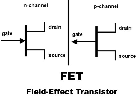

    ترانزیستور اثر میدانی ( فت ) - FET
    همانگونه که از نام این المان مشخص است، پایه کنترلی آن جریانی مصرف نمی کند و تنها با اعامل ولتاژ و ایجاد میدان درون نیمه هادی ، جریان
    عبوری از FET کنترل می شود. به همین دلیل ورودی این مدار هیچ کونه اثر بارگذاری بر روی طبقات تقویت قبلی نمی گذارد و امپدانس بسیار
    بالایی دارد.
    فت دارای سه پایه با نهامهای درِین D - سورس S و گیت G است که پایه گیت ، جریان عبوری از درین به سورس را کنترل می نماید. فت ها دارای
    دو نوع N کانال و P کانال هستند. در فت نوع N کانال زمانی که گیت نسبت به سورس مثبت باشد جریان از درین به سورس عبور می کند . FET
    ها معمولاً بسیار حساس بوده و حتی با الکتریسیته ساکن بدن نیز تحریک می گردند. به همین دلیل نسبت به نویز بسیار حساس هستند.
    نوع دیگر ترانزیستورهای اثر میدانی MOSFET ها هستند ( ترانزیستور اثر میدانی اکسید فلزی نیمه هادی -Metal-Oxide Semiconductor Field Efect Transistor ) یکی از اساسی ترین مزیت های ماسفت ها نویز کمتر آنها در مدار است.
    فت ها در ساخت فرستنده باند اف ام رادیو نیز کاربرد فراوانی دارند. برای تست کردن فت کانال N با مالتی متر ، نخست پایه گیت را پیدا می کنیم. یعنی
    پایه ای که نسبت به دو پایه دیگر در یک جهت مقداری رسانایی دارد و در جهت دیگر مقاومت آن بی نهایت است. معمولاً مقاومت بین پایه درین و گیت
    از مقاومت پایه درین و سورس بیشتر است که از این طریق می توان پایه درین را از سورس تشخیص داد.

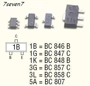

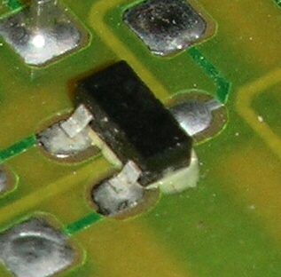

    امروزه در اکثر مدارات دیجیتال از ترانزیستورهای SMD استفاده میشود
    تست این مدل هم مانند نوع معمولی میباشد
    شماره ترانزیستور های SMD با روش کد نوشته میشود مانند مثال زیر
    برای دانلود کتاب کد SMDکلیک کنید

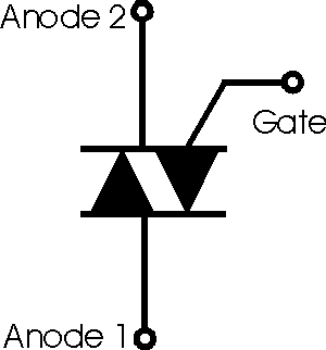

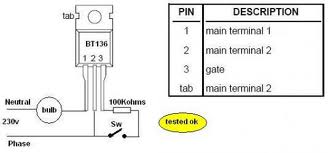

    ترایاک
    ساده ترین کاربرد این المان به عنوان یک دیمر است.دیمر مدار تغییر دهنده روشنایی یک لامپ است.
    گرچه به این مدار میتوان یک رگولاتور ولتاژ نیز گفت.
    عمدتا از عناصر نیمه هادی مانند ترایاک ها به عنوان ابزار کلید زنی (سوئیچینگ) استفاده می شود، در واقع این المان ها می توانند سطوح ولتاژ و جریان بالا را سوئیچ کنند
    . ترایاک ها به طور گسترده ای در مدارات کنترل فاز AC به کار می روند.

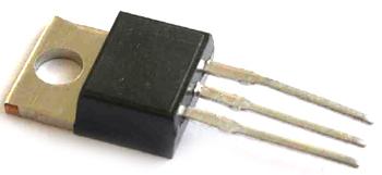

    دو پایه اصلی به نام های A1 و A2 (که مخفف Anode است) و یا MT1 و MT2 نیز نامیده می شوند (مخفف Main Terminal می باشد) و همچنین پایه ی سوم،
    پایه ی کنترلی G (مخفف Gate) می باشد که برای تریگر کردن آسانتر جریان بین دو الکترود A1 و A2 به کار می رود.
    روش تست ترایاک:
    ابتدا تعیین پایه های آن پایه G نسبت به پایه A1 در هردو جهت راه می دهد ونسبت به A2 در هیچ جهتی راه نمی دهد
    بنابراین A2 به راحتی مشخص می شود حال پایه ای را پیدا می کنیم که با تحریک آن در دوجهت دو پایه ی دیگر به هم راه دهد . آن پایه G است .
    در این روش توجه داشته باشید در هنگام تحریک باید ترمینالهای مولتی متر از دوپایه تست شونده قطع نشود و فقط یک لحظه بدون آنکه ترمینالها قطع شود عمل تحریک توسط یکی از ترمینالها انجام شود .

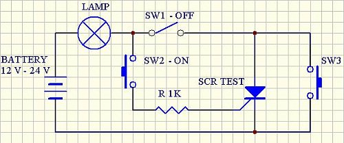

    اين قطعه (silicon controlled rectifiers) به عنوان كليد به كار ميرود. كليدي كه حركت مكانيكي ندارد درنتيجه عمر آن طولاني تر است.
    تريستور داراي سه پايه به نامهاي (آندa) (كاتدk) و (گيتg) ميباشد.
    پايه هاي آند و كاتد در واقع دو سر يك كليد هستند و پايه ي گيت هم نقش شستي كليد را دارد كه با زدن آن جريان الكتريكي قطع و وصل مي شود.
    تريستور فقط از يك سو ميتواند جريان الكتريكي را هدايت كند. يعني آند هميشه بايد به طرف مثبت وكاتد به طرف منفي باشد.
    بايد به اين نكته توجه كرد كه اگر تريستور در ولتاژ AC به كار برده شود فقط نيم سيكل را عبور ميدهد.
    تريستور در جريان DC:
    اين قطعه در واقع كليدي است كه فقط در جريان DC دقيقآ مثل كليد معمولي عمل ميكند و در جريان هاي AC مثل كليد معمولي عمل نميكند.
    ما در ايجا تريستور را در جريان DC در نظر ميگيريم.
    براي روشن كردن تريستور (بسته شدن كليد) بايد پايه ي گيت را حداقل يك لحظه مثبت كنيم. براي اين كار ميتوانيم يك پالس مثبت به پايه ي گيت بدهيم.
    اگر پايه ي گيت را با يك مقا ومت يك لحظه به پايه ي آند وصل كنيم تريستور مثل كليد بسته عمل ميكند (روشن مي شود) و بعد از جدا كردن پايه ي گيت از مقا ومتي كه طرف ديگر آن به آند خورده بود تريستور همچنان روشن خواهد ماند.
    خاموش كردن تريستور:
    اگر پايه ي گيت منفي شود تريستور خاموش مي شود. براي اين كار ميتوانيم يك پالس منفي به آن بدهيم. اگر پايه ي گيت را با يك مقا ومت به پايه ي كاتد وصل كنيم تريستور خاموش خواهد شد. در ضمن تريستور حداقل جرياني دارد و اگر جريان از آن حداقل كمتر شود آنگاه نيز تريستور خاموش ميشود.
    پس اگر تريستور را با دادن پالس مثبت به گيت آن روشن كرديم و سپس پايه ي گيت را جدا كرديم (به هيچ جا وصل نبود) تا زماني كه گيت را منفي نكرديم يا جريان عبوري از تريستور (آند_ كاتد تريستور) از حداقل كمتر نشده تريستور خاموش نميشود.
    مداری برای تست و روش کار تریستور در ولتاژ پایین

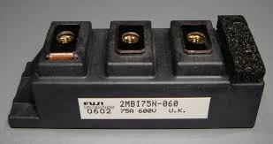

    پیش فرض آشنایی با ترانزیستور IGBT
    SMD
    نوع صنعتی ترانزیستور IGBT
    تصویری از ساختار داخلی IGBT
    ترانزیستور دو قطبی با درگاه عایق‌شده یا IGBT (کوتاه‌شده Insulated Gate Bipolar Transistor) یک قطعه ی نیمه هادی قدرت بوده و در درجه اول به عنوان یک سوئیچ
    الکترونیکی استفاده می شود. این سوئیچ، دارای بازدهی بالا بوده و می تواند از توان های چند kW تا چند MW و با سرعت چندین kHz تا چند صد کیلو هرتز، کار کند. این
    ترانزیستور در بسیاری از لوازم مدرن از جمله خودروهای برقی، قطار، یخچال ها، تردمیل، دستگاه های تهویه مطبوع و حتی سیستم های استریو و تقویت کننده ها استفاده
    می شود. همچنین در ساخت انواع اینورترها، ترانسهای جوش و UPS کاربرد دارد. شکل زیر ساختار داخلی و سمبل مداری IGBT را نشان می دهد.
    ترانزیستور IGBT از ترکیب ترانزیستور های BJT و MOSFET بدست آمده است. بطوریکه از دید ورودی شما یک MOSFET را می بینید و از نظر خروجی یک BJT. در نتیجه، IGBT
    دارای امپدانس ورودی بالا (گیت عایق) و قابلیت جریان دهی بالا (در خروجی) و تلفات کم می باشد.
    شکل زیر شیوه ی کارکرد IGBT را نشان می دهد. اگر ولتاژ گیت، صفر باشد ترانزیستورخاموش است. با افزایش ولتاژ گیت، یک کانال از الکترون ها زیر گیت ایجاد می شود. اگر
    اختلاف پتانسیل کلکتور-امیتر بزرگتر از صفر باشد، الکترون ها به سمت Anode می روند. پیوند pn در آنود، حفره ها را در خلاف جهت الکترون ها تزریق کرده و حفره ها توسط
    الکترود Cathode جمع می شود. از آنجا که هم حفره ها و هم الکترون ها در ایجاد جریان سهیم هستند این قطعه، یک ترانزیستور دو قطبی است.

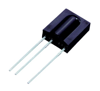

    پیش فرض نحوه کار سنسور های مادون قرمز
    در طبیعت ما رنگ هایی رو داریم که قابل دیدن هستند مثل : آبی ، زرد ، قرمز ، بنفش ، صورتی و … ، اما رنگ هایی هم وجود دارند که
    دیده نمیشوند ، به نظر شما در رنگین کمان چند رنگ وجود دارد؟ ۷ رنگ !
    بله در رنگین کمان ۷ رنگ وجود داره که دیده میشه ، که عبارت هستند از:
    قرمز : نارنجی : زرد : سبز : آبی : نیلی : بنفش
    اما آیا رنگ دیگری وجود ندارد ؟
    جواب مثبت است ، دو رنگ دیگر وجود دارد که ما با چشم غیر مصلح ان را نمیبینیم آن رنگها ماواری بنفش (بالاتر از بنفش) و مادون قرمز
    (پایین تر از قرمز ) است
    در بازار الکترونیک شما با دیود های نوری به رنگ آبی زرد قرمز و … برخورد کرده اید و حتما از آنها استفاده هم میکنید ، به همین
    صورت دیود هایی داریم که نور مادون قرمز تولید میکنند که اگر انها را روشن کنید با چشم غیر مصلح دیده نمیشود و حتما باید با دوربین
    عکاسی یا فیلم برداری به آن نگاه کنیم ؛ به همین ترتیب گیرنده هایی داریم که قادرند نور مادون قرمز و شدت آن را تشخیص دهند
    اگر قبل از روشن کردن قرستنده در مقابل گیرنده با دستگاه مقاومت سنج (اهم متر) مقاومت دو سر گیرنده را اندازه بگیرید میبینید که مقاومت
    زیادی حدود ۱۰۰ کیلواهم دارد که تقریبا مثل یک کلید باز عمل میکند ولی هنگامی که فرستند را در نزدیکی گیرنده روشن میکنید مقاومت بین
    پایه های آن کم میشود و تقریبا مثل یک کلید بسته عمل می نماید .
    وقتی کلید بسته است خروجی به صفر ولت و وقتی کلید باز است خروجی با مقاومت به ۵ ولت متصل میشود . حال اگر فرستنده دائما روشن
    باشد و یک جسمی جلوی رسیدن نور را به گیرنده بگیرد باز هم کلید باز است چون نور فرستنده به گیرنده نرسیده که آنرا وصل کند.
    از این روش ، ما در روبات تعقیب خط برای پیدا کردن خط مشکی کِدر روی زمینه سفید و براق استفاده میکنیم .
    به این ترتیب که اگر نور به طور کامل منعکس شد خطی در کار نیست اما اگر نوری منعکس نشد یا خیلی کم منعکس شد متوجه میشویم که
    روبات روی خط است .

    مقاومت های متغیر نیز خود به دو دسته کلی مقاومت های قابل تنظیم و مقاومت های وابسته ( تابع ) تقسیم می شوند .
    مقاومت های متغیر قابل تنظیم عبارتند از :
    1- پتانسیومتر
    2- رئوستا
    پتانسیومتر (Potentiometer) :
    پتانسیومتر از یک المان مقاومتی دوار که درون محفظه ای قرار گرفته ، تشکیل شده است . این المان مقاومتی ممکن است به صورت سیمی ، لایه ای و یا کربنی باشد . دو ترمینال به دو انتهای این المان مقاومتی متصل است که مقدار مقاومت بین این دو ترمینال همواره ثابت و برابر مقدار اهمی المان مقاومتی است . بین این دو ترمینال ، یک ترمینال دیگر وجود دارد که به یک کنتاکت متحرک متصل است و این کنتاکت متحرک می تواند بر روی المان مقاومتی حرکت کند و سبب تغییر مقاومت بین ترمینال وسط و هر یک از ترمینال های کناری گردد . برای حرکت کنتاکت متحرک بر روی المان مقاومتی ، انتهای المان مقاومتی را به یک ولوم و یا به یک صفحه شیاردرا که توسط پیچ گوشتی قابل حرکت است متصل می کنند .
    شکل (11)
    شکل (12)
    تغییر مقاومت بین ترمینال وسط و یکی از ترمینال های کناری می تواند نسبت به چرخش ولوم و یا صفحه شیاردار ، خطی و یا غیر خطی باشد که بر این اساس پتانسیومتر را خطی و یا غیر خطی می نامند . در یک پتانسیومتر خطی به ازای تغییرات یکسان ولوم و یا صفحه شیاردار ، تغییرات مقدار مقاومت بین ترمینال وسط و هر یک از ترمینال های کناری یکسان خواهد بود . به عنوان مثال در یک پتانسیومتر خطی اگر به ازای چرخش ولوم پتانسیومتر از 0 درجه تا 90 درجه ، مقاومت بین ترمینال وسط و یکی از ترمینال های کناری از 0Ω به 1kΩ افزایش یابد ، در صورتی که ولوم پتانسیومتر از 90 درجه تا 180 درجه چرخانده شود مقاومت بین آن دو ترمینال از 1kΩ به 2kΩ افزایش خواهد یافت . معمولا مقدار مقاومت بین ترمینال های کناری پتانسیومتر و یا به عبارتی مقدار اهمی المان مقاومتی پتانسیومتر را بر روی آن می نویسند که اگر این مقدار با حرف B شروع شود نشان دهنده خطی بودن پتانسیومتر است و اگر این مقدار با حرف A شروع شود نشان دهنده این خواهد بود که پتانسیومتر ما یک پتانسیومتر غیر خطی است یعنی به ازای تغییرات یکسان ولوم و یا صفحه شیاردار ، تغییرات مقاومت بین ترمینال متحرک و هر یک از ترمینال های ثابت یکسان نخواهد بود بلکه این تغییرات به صورت غیر خطی خواهد بود و یا به عبارتی منحنی تغییرات مقاومت بین ترمینال های ثابت و متحرک نسبت به چرخش کنتاکت متحرک ، غیر خطی خواهد بود . پتانسیومتر بیشتر به منظور تقسیم ولتاژ در مدارات مورد استفاده قرار می گیرد . در شکل(13) علائم اختصاری پتانسیومتر و در شکل (14) نحوه قرار گرفتن پتانسیومتر در مدار نمایش داده شده است . در شکل (13) منظور از فلش ، ترمینال متصل به کنتاکت متحرک و دو سر دیگر ترمینال های ثابت هستند .
    شکل (13)
    شکل (14)
    رئوستا :
    رئوستا همان پتانسیومتر است با یک تفاوت کوچک و آن این است که در رئوستا یکی از ترمینال های ثابت مورد استفاده قرار نگرفته و آزاد می ماند . به عبارتی رئوستا از یک المان مقاومتی ، یک کنتاکت متحرک و یک کنتاکت ثابت تشکیل شده است . رئوستا در مدارات به منظور تغییر جریان به کار می رود . در شکل (15) نحوه قرار گرفتن رئوستا در مدار نمایش داده شده است .
    شکل (15)
