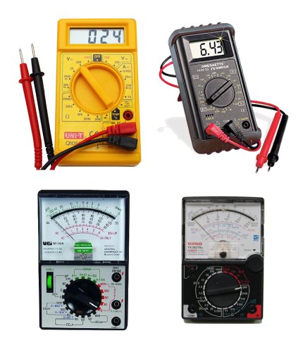

    پیش فرض قسمت اول : انواع مولتی متر و اندازه گیری ولتاژ با مولتی متر عقربه ای و دیجیتالی

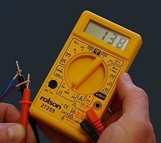

    اولین ابزار کلیدی که در دنیای تعمییرات لازم و ضروری است مولتی متر است
    بصورت کلی مولتی متر دونوع است
    1. مولتی متر آنالوگ یا عقربه ای
    2. مولتی متر دیجیتالی
    طریقه استفاده از هرکدام متفاوت است و در موادی هم باهم یکی است
    موقع استفاده از مولتی متر حتما به رنج انتخابی توجه کنید
    در صورت اشتباه به دستگاهتون صدمه وارد شده در موراد زیادی غیر قابل تعمیر است

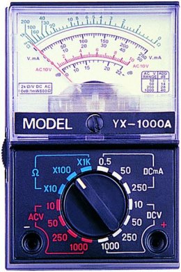

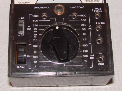

    همونطور که در تصویر بالا می بینید یک نمونه مولتی متر ساده از نوع انالوگ هست که میتونید بوسیله اون
    ولتاژ ac یا همون متناوب از 0 تا 1000 ولت رو اندازه گرفت
    ولتاژ DC یا همون مستقیم از 0 تا 1000 ولت
    مقدار جریان حداکثر تا 250 میلی آمپر
    و مقدار اهم مقاومتها

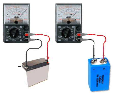

    برای اندازه گیری ولتاژ باید مقدار ولتاژ مدار رو قبل از اندازه گیری بصورت تقریبی بدانید
    یا اگه از مقدار ولتاژ مداری که می خواهید اندازه بگیرید اطلاعی ندارید باید رنج مولتی متر رو روی بیشترین حالت بزارید تا صدمه به مولتی متر وارد نشه
    برای مثال مانند شکل بالا برای اندازه گیری مقدار ولتاژ باطری رنج 50 ولت از قسمت DC روی مولتی متر رو انتخاب میکنیم
    باطری های معمولی ولتاژی در حد 1.2 ولت تا 12 یا 24 ولت دارند
    نکته قابل توجه : رعایت فیشهای قرمز (+) و مشکی (-)موقع اندازه گیری ولتاژ باطری یا مدار با مولتی متر عقربه ای است

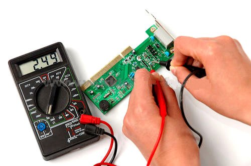

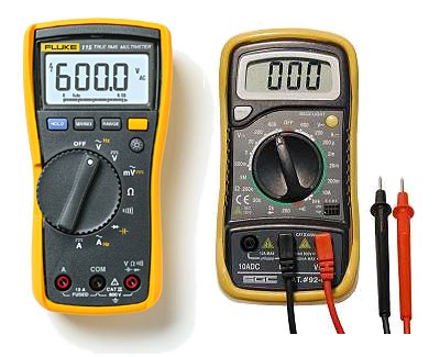

    اما مولتی متر دیجیتال
    کار کردن با مولتی متر دیجیتال خیلی راحتتر و ساده تر از مولتی متر عقربه ای است
    مولتیمتر سمت چپ از نوع رنج اتوماتیک و سمت راست از نوع دستی است
    در مولتی متر اتوماتیک فقط کافی است حالت اندازه گیری و یعنی ولتاژ اهم یا آمپر رو انتخاب کنید و نیازی به کار دیگه ای نداره و به راحتی مقادیر اندازه گیری شده نمایش داده میشود
    نکته : در این نوع مولتی مترها باید DC یا AC بودن ولتاژ مشخص شود
    در مورد مولتی متر دیجیتال دستی نیز باید مقدار رنج مشخص شود بیشترین رنج برای اندازه گیری اولیه انتخاب شود در مواقعی که نیاز به اندازه گیری دقیق تری دارید به نصبت مقدار
    ولتاژ مدار رنج مولتی متر رو کاهش دهید تا مقدار دقیقتری به شما نمایش داده شود

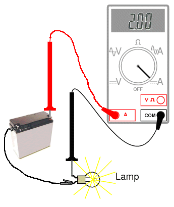

    برای اندازه گیری مقدار جریان مصرفی به چند نکته باید توجه نمود

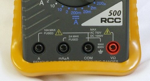

    در هر نوع مولتی متر باید به محل اتصال فیش یا پروب قرمز دقت کنید زیرا برای اندازه گیری آمپرهای بالا باید جای پروب قرمز رنگ رو روی مولتی متر عوض کنید پروب مشکی
    یا همون منفی یا COM همیشه جای ثابت روی مولتی متر دارد
    اندازه گیری مقدار جریان با مولتی متر آنالوگ یا عقربه ای کار نسبتا مشکلی است و مقدار چندان دقیقی بدست نمیارید
    بنابر این در مورد این اندازه گیری به مولتی متر دیجیتال بسنده میکنم
    درحالت آمپرمتر مولتی متر شما همیشه بصورت سری با مدار و یا مصرف کننده قرار می گیرد که در تصویر زیر مشخص شده
    برای اندازه گیری مقدار آمپر و جریان دهی یک منبع تغذیه مانند باطری یا یک پاور هرگز نباید از آمپر متر بصورت مستقیم استفاده کنید
    زیرا مولتی متر شما در حالت تست آمپر بصورت اتصال کوتاه عمل میکند که این کار باعث میشود به باطری یا منبع تغذیه شما آسیب برسد
    اگه سوال کنید که چاره چیست
    بنظر بنده : هیچ وقت نمیشه بصورت کاملا دقیق با مولتی متر آمپر یک باطری یا منبع تغذیه رو اندازه گیری کرد
    بازم اگه مشتاق بودید این کار رو با باطری ماشین و یا پاور کامپیوتر هرگز انجام ندهید چون عواقب خیلی بدی بدنبال خواهد داشت
    درنتیجه قسمت آمپر متر مولتی متر رو میشه برای اندازه گیری مقدار مصرف یک مصرف کننده در مدار بکار برد

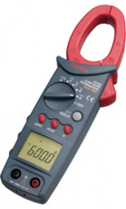

    نوع خاصی آمپر متر به نام کلمپ آمپر متر
    در بازار وجود دارد که مورد استفاده اون در برق صنعتی و مصارف سیم کشی است
    نحوه استفاده اون هم به این شکل هست قلابه روی آمپر متر با شستی باز شده و کابل مورد نظر داخل اون قرار میگیره
    آمپر متر شدت جریان و امپر مصرفی رو محاسبه و روی نمایشگر نشون میده این نوع آمپر متر ها از
    0 تا 600 آمپر رو اندازه گیری میکنند

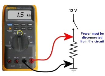

    پیش فرض قسمت سوم: اندازه گیری اهم مقاومت با مولتی متر
    برای اندازه گیری دقیق اهم یک مقاومت حتما باید مقاومت رو خارج از مدار اندازه گیری کرد روی برد بصورت تقریبی مقدار اون بدست میاد
    حتی یک تکه سیم هم دارای مقاومت هست
    همیشه قبل از اندازه گیری مقاومت دو سر پروب ها رو به هم بچسبانید و مقدار اهم خود پروبها رو بخاطر داشته باشید
    اهم پروبها بستگی به جنس و کیفیت پروب دارد و هرچه اهم آن کم باشد بهتر است
    در مولتی متر عقربه ای باید قبل از اندازه گیری اهم متر رو کالیبره کنید یعنی عقربه در حالت عادی دقیقا روی بی نهایت باشد که برای این کار نیاز به تنظیم دقیق پیچ روی نشان گر یا همون عقربه دارید
    لازم ذکر هست از دستکاری بیش از اندازه این پیچ خوداری کنید زیرا باعث خرابی و از بین رفتن حساسیت اهم متر خواهید شد
    بعد دو سر پروبها رو به هم چسبانده خواهید دید عقربه روی صفر قرار میگیرد برای تنظیم دقیق صفر هم باید همانطور که دو پروب قرمز و مشکی به هم چسبیده ولوم روی اهم متر رو به آرامی بچرخانید
    تا دقیقا روی صفر قرار گیرد
    حالا با انتخاب رنج مناسب با مقاومت مورد نظر شروع به اندازه گیری کنید

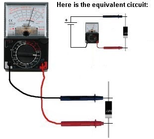

    پیش فرض قسمت چهارم : تست دیود با مولتی متر

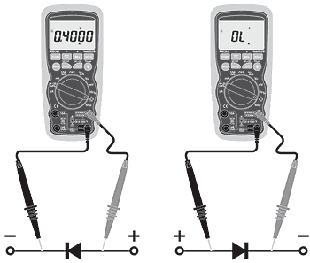

    دیودها انواع مختلفی با مصارف گوناگون دارند ولی بصورت کلی برای تست دیود با مولتی متر باید
    حالت تست دیود که روی مولتی متر مشخص شده رو انتخاب کنید
    یک قانون کلی برای تست دیود وجود دارد
    اونم اینه که باید از یک طرف مقداری رو نشون بده و از طرف دیگه هیچ عددی رو نشون نده
    به تصاویر زیر دقت کنید
    چنانچه از هیچ طرف اهمی نشان داده نشد یا از هردو طرف مقداری نشون داده شد دیود مورد نظر خراب بوده و باید تعویض شود
    نحوه تست دیود با مولتی متر دیجیتال هم چندان فرقی نمیکند
    رنج رو روی تست دیود قرار دهید مانند تصاویر زیر

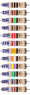

    مقاومتهای معمولی کربنی که مقدار اون برحسب نوارهای رنگی روی اون مشخص میشود
    مقاومتهای آجری یا سیمی که مقدار اونها روی اون نوشته میشود و اکثرا در واتهای بالا تولید میشود
    مقاومتهای SMD که امروزه اکثرا در دستگاههای ظریف و دقیق بکار میرود و مقادیر اون روی قطعه نوشته میشود

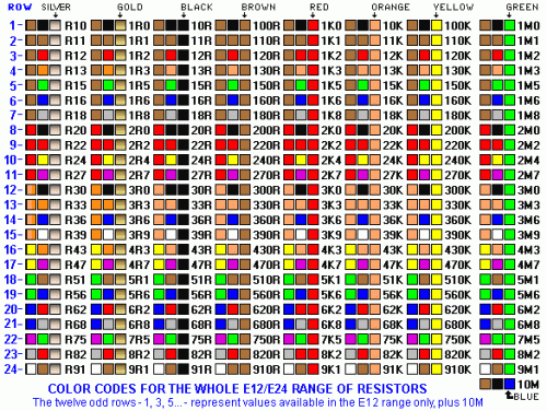

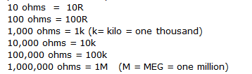

    اما نحوه خواندن مقدار مقاومت
    واحد اندازه گیری مقاومت اهم میباشد که به ترتیب اهم / کیلو اهم / مگا اهم تعریف شده که در تصوی زیر توضیح داده شده

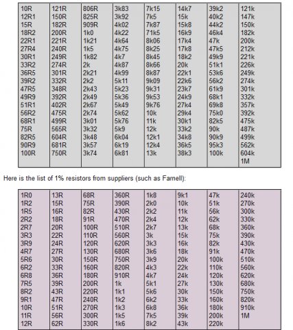

    در جدول زیر مقاومتهای استاندارد تولید شده رو به ترتیب از سمت چپ مشاهده میکنید
    توضیح بدم که مثال اولین مقاومت که قهوه ای سیاه نقره ای هست جلوش نوشته شده R10 مقدار اون 0.1 اهم است
    از ردیف اول مقاومت دوم که قهوه ای سیاه طلایی هست جلوش نوشته 1R0 مقدار اون 1 اهم است
    از ردیف اول مقاومت سوم قهوه ای سیاه سیاه جلوش نوشته 10R مقدار اون 10 اهم است
    و به ترتیب با توجه به جدول اگه کمی دقت کنید خیلی راحته تمام مقاومتها رنگ و مقدارش مشخص شده
    لازم به ذکر هست رنگ چهارم که معمولا یا طلایی یا نقره ای رنگ است نشان دهنده تولرانس یا درصد خطای مقاومت است

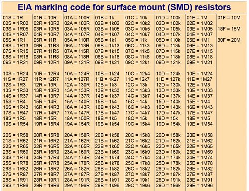

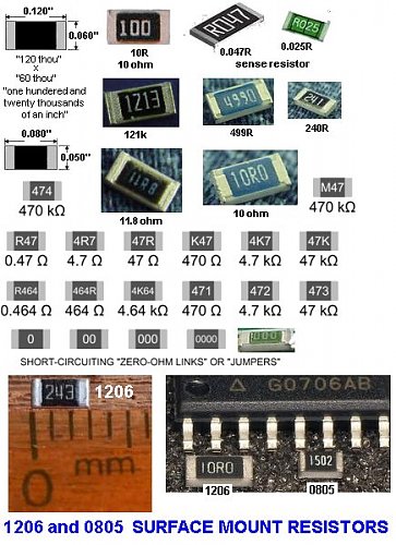

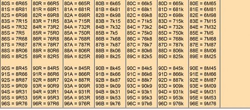

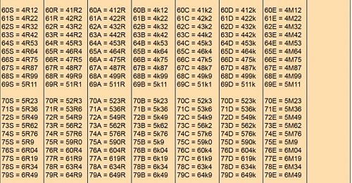

    مقاومتهای SMD
    در جدول زیر مقاومتهای استاندارد تولید شده به ترتیب نوشته شده

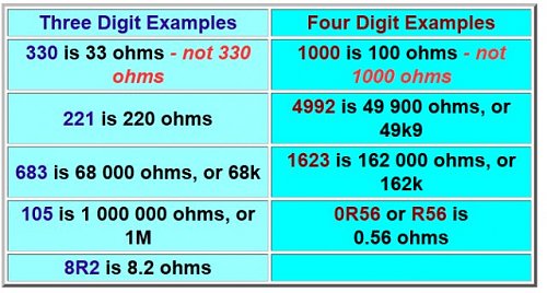

    نکته قابل توجه اینجاست : مقادیر نوشته شده روی مقاومت SMD به صورت که دیده میشود نیست!!
    برای مثال : نوشته شده 100 این به این معنی نیست که مقدار مقاومت 100 اهم است بلکه مقدار واقعی آن 10 اهم میباشد
    برای روشنتر شدن موضوع به مثالهای زیر توجه کنید
    تصاویر بالا بخوبی گویای نحوه خواندن مقاومتهای SMD هستند
    در اینجا یک نوع دیگه کد گزاری 4 شماره ای معرفی میشود که در برخی مدارات استفاده شده
    تو این مدل کد مقاومتها برای مثال روی مقاومت نوشته 1623 در این حالت مقدار مقاومت به این صورت محاسبه میشود
    162.000 اهم یعنی مقدار مقاومت 162 کیلو اهم است
    یه مثال دیگه روی مقاومت نوشته 4992 مقدار این مقاومت برابر است با
    49.900 یعنی 49.9 کیلو اهم
    برای درک بهتر مقاومتهای سه رقمی و چهار رقمی به تصویر و مثال زیر توجه کنید
    در برخی مدارات الکترونیک مقدار مقاومتها بصورت کد نوشته میشه برای دانستن مقدار آنها باید از جدول زیر کد رو پیدا کرده
    و مقدار مقاومت رو بدونید

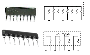

    انواع دیگر مقاومت
    RESISTOR NETWORKS
    یا مقاومت شبکه ای
    طبق تصویر این نوع مقاومتها چند عدد مقاومت به صورت سری یا موازی داخل یک قاب قرار میگیرد
    یک نوع مقاومت که به PTC معروف است و دونوع دوپایه و سه پایه دارد
    بیشتر در مدار تلوزیون و مانیتورهای قدیمی استفاده میشود

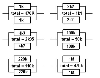

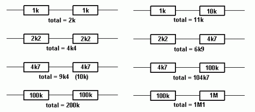

    یک نکته درمورد سری و موازی بسته شدن دو مقاومت
    وقتی دو عدد مقاومت به حالت سری SERIES بسته شود مجموع مقدار دو مقاومت حاصل اندازه گیری خواهد شد
    وقتی دو مقاومت با مقدار مساوی بصورت موازی PARALLEL بسته شود حاصل آن تقریبا میانگین نصف آنها خواهد شد
