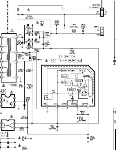

    استاد یه شاسی الجی به شماره MC-99BAاز تو اوراقیا بر داشتم خازن *****و مکام و جنگلش و های ولتاژشش روش نیست ولی تروتمیز و خیلی از قطعات دیگش روشه
    نقششو از تو سایت دانلود کردم بازش کردم یه نگاه بش انداختم سرم درد گرفت باش Click here to enlarge از بس تو هم بود هر چی توش گشتم نفهمیدم ورودی مدار کجاش قرار داره مثلا م الان بخوام قسمت تغذیشو برسی کنم نمیدونم کدوم قسمته Click here to enlarge
    میشه شما از رو نقشش بگین کدوم قسمته
    بازم تشکر از شما

    عزیز این بخش ورودی تغذیه همان قسمت که شامل
    ورودی برق 220 ولته
    این قسمت شامل ایسی تغذیه
    ترانس چاپر
    اپتوکوپلر
    دیودهای یکسوساز
    خازن اصلی تغذیه

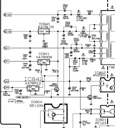

    این هم بخش خروجی تغذیه هست
    که ولتاژهای مختلف از ان خارج می شود
    قطعات ان شامل
    دیود یکسو ساز برای هر ولتاژ
    رگلاتورهای خروجی
    و خازنهای خروجی تغذیه

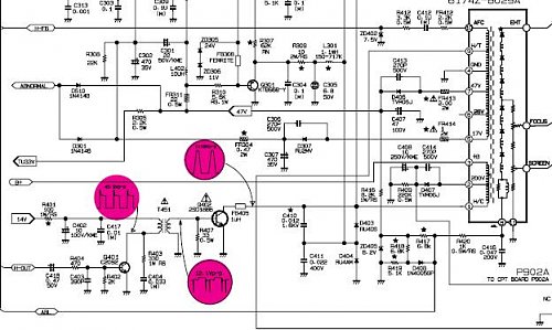

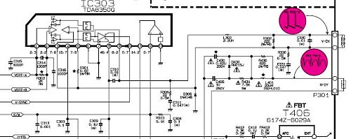

    این هم بخش هوریزنتال یا همان
    که شامل
    ترانس های ولتاژ
    ترانزیستور اوت پوت
    چوک درایو
    ترانزیستور درایو
  10. 2کاربر از ASHKAN-NO بخاطر ارسال این پست مفید سپاسگزاری کرده اند:
    babak.b (29th March 2014),taze kar (29th March 2014)
  11. #16
    پیش فرض پاسخ : مشابه ترانزیستور A1042
    این هم بخش ورتیکال که شامل
    ایسی ورتیکال
    و یوک قسمت ورتیکال
    و البته سیم پیچ یوک هوریزنتال

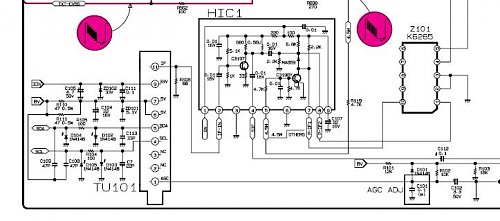

    این هم بخش گیرندگی انتن شامل
    تیونر و ***** و ولتاژهای ورودی

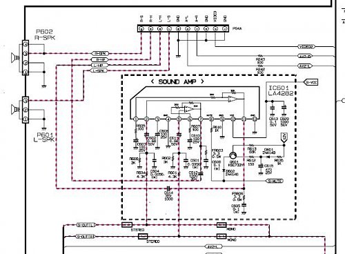

    این هم بخش امپلی فایر ( تقویت صدا و خروجی )
    شامل
    ایسی امپلی فایر
    و بلندگوهای خروجی

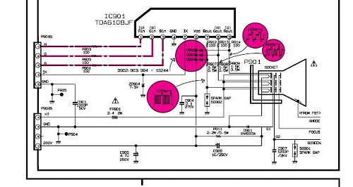

    این هم بخش برد RGB همان برد هست که
    پشت لامپ وصل هست که شامل
    ایسی RGB
    و سوکت لامپ
    و خود لامپ تصویر

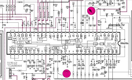

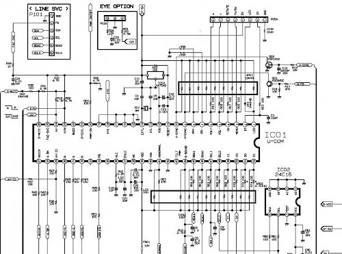

    بخش ایسی مایکام
    که شامل ایسیهای
    مایکام
    و
    ایسی ایپرام هست
    و اخرین قسمت ایسی جنگل هست
    و کریستال های ان

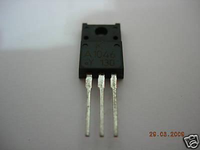

    دوستان شرمندم مشابه ترانزیستور A1046کتابی ورودی 12ولت واسه پخشه مشابهش همین هاست که بالا اعلام کردین؟؟؟

    نه عزیز جان هر ترانزیستوری
    مشخصات فنی خودش را داره و نمی توانید
    هر چیزی که دوست داشتید استفاده کنید
    مگر زمانی که ترانزیستور امپر بالا و وات بالا نباشه
    مشابه ترانزیستور شما اینها هستند
    BD 936F
    BDT 32
    2SB1187
    2SB1375
    ضمنا
    ترانزیستور شما این شکلی بوده ؟
