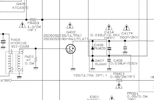

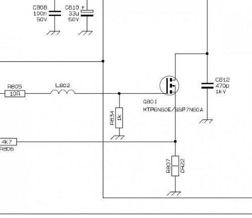

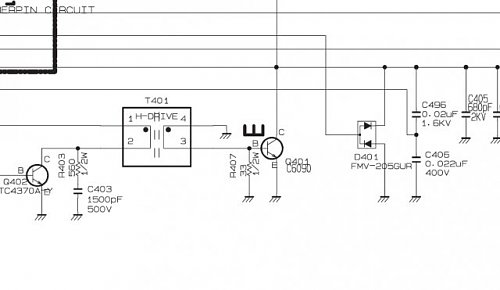

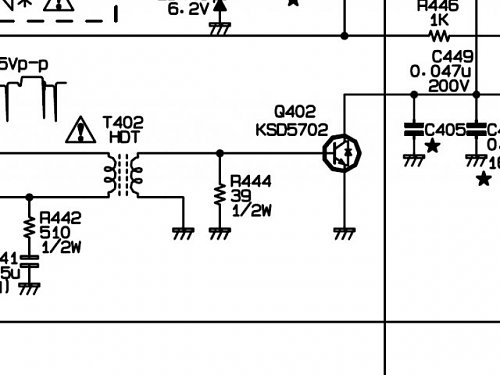

    پیش فرض پاسخ : مشابه ترانزیستور A1042
    عزیز بله از روی دیتاشیت میشه
    فهمید نوع ترانزیستور چی هست
    مثلا این عکس زیر یک نوع ترانزیستور
    معمولی هست
    این یکی ترانزیستور دیود دار با مقاومت داخلی هست
    این یکی هم یک نوع ترانزیستور دیود دار هست
    این یکی هم ترانزیستور فت هست
    این هم ترانزیستور دارلینگتون هست
