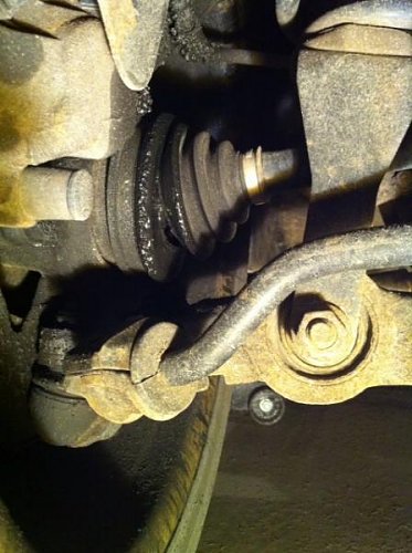

    با سلام ... گردگیر پلوس یکی از موارد حساس خودرو میباشد که اگر به ان توجه خاص نشود و گردگیر پاره شود روی دست ما هزینه گزاف میگذارد تا حتی بعضی از خودرو ها اگر پاره شود مثل L90 روغن گیربکس را تخلیه کرده و هزینه سر به فلک میکشد... پس هرگاه خودرو را برای سرویس میبرید نگاهی به گردگیر پلوس داشته باشید.... با احترام ...........علی
    { 1} گردگیر پلوس را بیشتر گردش کامل فرمان با حرکت دور بالا پاره میکند
    { 2 } با سرعت بالا روی دست انداز رفتن

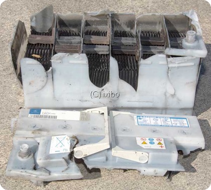

    با سلام ... معروف است که قاتل باطری سرماست در واقع گرما می تواتد بیشتر به باطری صدمه بزند... در فصل گرما کولر جریان شدیدی از باطری میگیرد در این زمان باطری به شدت گرم می شود و احتمال ترکیدن باطری بالا میرود.. افزایش دما سرعت واکنش شیمیایی را در باطری بالا می برد و این باعث کوتاه شدن عمر باطری می شود و حتی اب درون باطری بیشتر از معمول بخار میگردد و حتی دیده شده در موقع نصب سر باطری به ان ضربه هم می زنند .. خطر بیشتر می شود و در موقع بازدید حتما از عینک استفاده کنید تا اسیب نبینید و به عکس توجه کنید ...... علیClick here to enlarge
