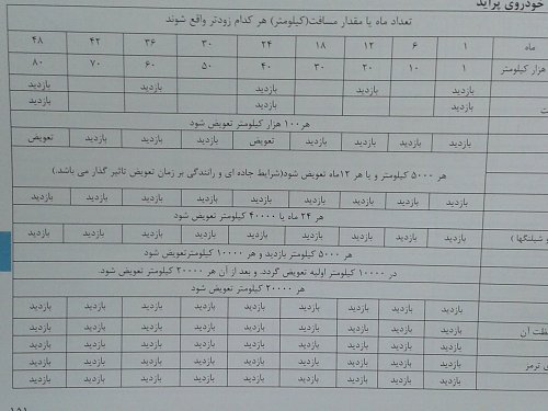

    پیش فرض زمان تعویض تسمه پراید
    با سلام .... ایا میدانید زمان تعویض تسمه تایم پراید طبق دفترچه راهنما 100 هزار کیلومتر است...... جدول سرویسهای ادواری خودرو صحفه 151 میگوید Click here to enlarge

    پیش فرض زمان تعویض روغن ترمز
    با سلام .... ایا میدانید روغن ترمز ختما بایدهر 36 ماه و یا هر 6000 هزلر کیلومتر کار کرد تعویض شود ذر حالی که خیلیها تا زمانی که ماشین را دارند اصلا روغن ترمز را عوض نمیکنند .... طبق دفترچه راهنما و سرویس های ادواری صفحه 152 میگوید ...... علی
