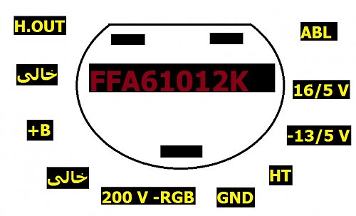

    ترانس تلویزیون : SAMSUNG
    با شاسی :
    S16A
    FFA61012K

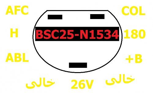

    Icon16 پاسخ : بخش ترتیب پایه های ترانس های ولتاژ و مشابهات ترانس ها
    تلویزیون LG
    شاسی
    CW81B
    BSC25-N1534

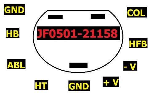

  5. #13
    ترانس به شماره
    JF0501-21158

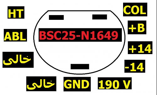

  7. #14
    شماره ترانس
    BSC25-N1649

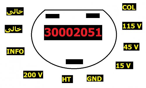

    شماره ترانس
    30002051

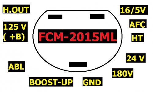

    ترانس
    FCM-2015ML

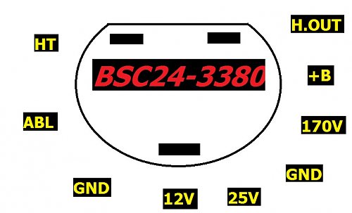

    ترانس به شماره
    BSC24-3380

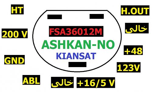

    Icon16
    شماره ترانس
    FSA36012M

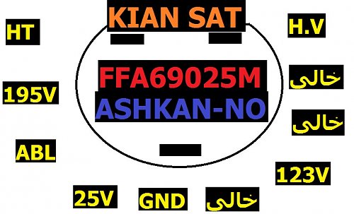

  19. #20
    شماره ترانس
    FFA69025M
