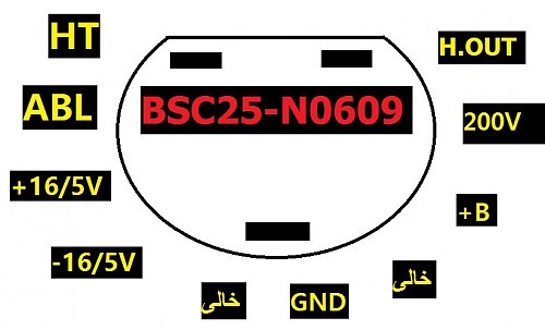

    ترانس تلویزیون SNOWA
    شماره شاسی:
    HDV15
    BSC25-N0609

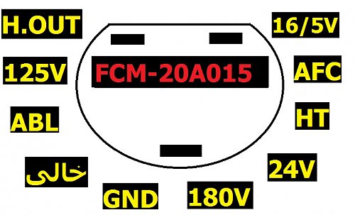

    تلویزیون سامسونگ
    شاسی
    P68SM
    FCM-20A015

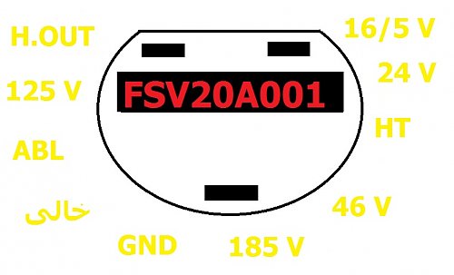

    پیش فرض پاسخ : بخش ترتیب پایه های ترانس های ولتاژ و مشابهات ترانس ها
    ترانس تلویزیون سامسونگ
    شاسی
    SCT13B
    FSV20A001

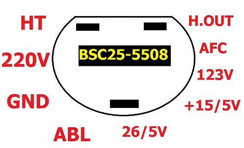

    BSC25-5508
    ویرایش توسط ASHKAN-NO : 17th May 2014 در ساعت 23:03

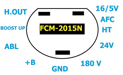

    شاسی
    CP54 SC 2
    FCM-2015N

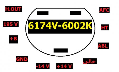

    تلویزیون LG
    شاسی:
    MC019
    6174V-6002K

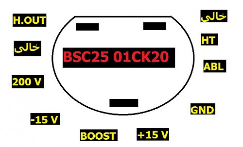

    ترانس تلویزیون : PARS
    شاسی:
    P103
    BSC25-01CK20
    ویرایش توسط ASHKAN-NO : 17th May 2014 در ساعت 22:56

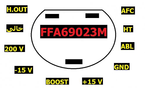

    تلویزیون : PARS
    شاسی:
    CM-908S
    FFA69023M
    ویرایش توسط ASHKAN-NO : 17th May 2014 در ساعت 22:54

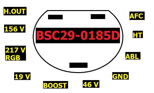

    ترانس تلویزیون :PARS
    با شاسی:
    CM920
    BSC29-0185D
