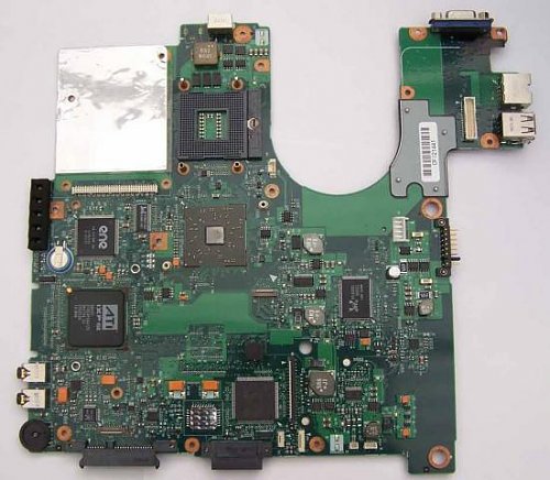

    با سلام ، لطفا هارد نوت بوک خود را بیرون آورده و بعد از خروجی آنالوگ مجددا تست تصویر بگیرید در حالی لپ تاب روشن است نواحی زیر لپ تاب و البته در محدوده cpuو پل شمالی متمایل به پل شمالی چند ضربه وارد کنید یااگر لپ تاب شما باز است با فشاار ملایم بر روی چیپ شمالی ببینید که تصویر دچار تغییر یا خرابی میشود یا خیر؟ لازم به ذکر است که وقتی لپ تاب شما بسته است و میخواهید ضربه وارد کنید آن چنان نزنید که لپ تاب دچار اشکالات بعدی شود و حتما طبق توضیحی که قبلا دادم هاردتان را قبل از ضربه خارج سازید ، در ضمن بفرمایید آیا از تعمیرات لپ تاب سر رشته فنی داری یا خیر ؟اگر دارید لب تاپ را باز کرده و از دو طرف مادربرد لپ تاب چند عکس واضح بگیرید و برایم ایمیل کنیدتا هم راهنمایی فنی شوید و هم از روی عکس با نشانه ای که برای شما میگذارم راحت تر شما کارتان را انجام دهید

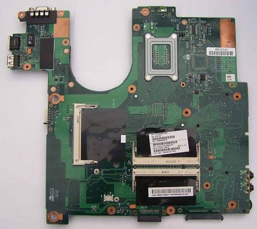

    با سلام ، بنده طبق فرمایش شما این راهکار را ارائه دادم چون شما فرمایش کردید که فلت کیبل LCD را کاملا تست کردید و هیچ گونه نویز مشاهده نکردید بنده اول تست مادربرد را پیشنهاد دادم برای اینکه گرافیک سیستم شما Onboard میباشد و لازم به ذکر است که خروجی آنالوگ و خروجی دیجیتال مسیر متفاوتی دارند و چون گرافیک لپ تاب تان مجزا نیست و پردازنده گرافیکی در MCH NB قرار دارد به همین دلیل از دست دادن خاصیت رسانایی توپی های زیر چیپ در قسمت های مختلف پل شمالی سیستم را دچار یک همچین اشکالاتی میکند در ضمن دیاگرام LCD بدین شرح میباشد خروجی دیجیتال مستقیما از چیپ مربوطه توسط فلت کیبل به صفحه Data Board در پشت LCD میرود ( البته بنده زیاد وارد ریز مسئله نمیشوم چون در حوصله شما نیست ) و از آنجا بعد از طی مسیری به آی سی MPU میرسد MPU یک IC است که سیگنالها را تبدیل به آدرس های VHC به معنی VERTICAL,HORZANTAL,COLORER میکند و آدرس دهی پیکسلی انجام میدهد صفحه Data Board توسط یک فلت کیبل که ساخته شده از کربن رسانا و نایلکس فشرده است به matrix یا همان صفحه lcd متصل است شما وقتی که فرمایش میکنید که با تکان دادن فلت کیبل دچار اشکال نمیشوید احتمال قطعی در data board و کابلی که به صفحه ماتریس اتصال دارد بسیار ضعیف می باشد الا اینکه پشت lcd ضربه خورده باشد و اشکال در مدار data board و یا ic mpu هم نمیتواند باشد چون اشکال در این ic تبعات متفاوتی دارد بنده به جهت راهنمایی شما عکس از پشت و رو مادربرد لپ تاب تان گرفتم تا کمکی به شما کرده باشم تست قبلی را که خدمتتان عرض کردم بگیرید و نتیجه را اعلام نمایید
