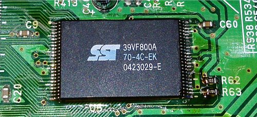

من یک ویدئو از طریقه خارج کردن ایسی فلش
48 پایه و جا زدن ان گرفتم انشاالله کمک کنه
به شما
اینم عکس اخر کار به همراه فایلهای تصویری
که اپ کردم دانلود کنید

من قبلاباهیترانجام میدادم یه مدت هم بافندک هویه گازی ولی الان چندسالی هست باهویه دستی جامیزنم.خمیرفلکس هم نمیخواد.فقط چهارطرف بردرااخرین پایه هاش رالحیم میکنم که تکون نخوره سپس بایه کم روغن لحیم وقلع باهاش بازی میکنم که خودبه خودقلع روپایه هاسرمیخوره ومیچسبه بعددراخربامسواک وتینرپایه هارامیشورم تاروغن لحیم ازپایه های ای سی دربیادوتمام
برای در اوردن اسی های 48 و سی پی یو باید با حوصله کار کرد بنده برای جازدن سی پی و ایسی 48 پین بعد تمیز کردن محل ایسی اسی48 پین سرجاش قرار میدم بعد قرار دادن دقیق ایسی با پایه 1 اسی را لحیم میکنم بعد پایه 48 را لحیم میکنم بعد محکم شدن با استفاده از خمیر فلکسی توسط هیتر کارا انجام میدم برای اطمینان بیشتر توسط لوپ یا ذربین پایه هارا برسی میکنم اگه احیانا پایه ازاد باشه انرا توسط هویه لحیم میکنم بعد تمام لحیم کاری با تنیر 10000 پایه هارو شستشو میدم تمام
