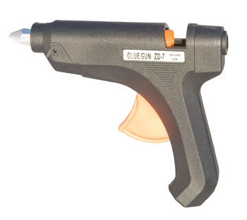

    با ذکر اینکه آن مرحله آخر استفاده از روغن لحیم بنظر من ایراد دارد
    چرا که شما هر کاری بکنید آخر،مقداری از روغن بین پایه ها می ماند
    اما روشی که من اجرا می کنم استفاده از قلم های پلاستیکی حرارتی می باشد
    ته این قلم ها را داغ می کنم تا آب شود
    آنگاه سریع قلم را به پشت آی سی می چسبانم
    با چرخش انگشتانم،آی سی را با دقت به هر طرف بخواهم می چرخانم و پایه ها را تنظیم می کنم و دست آخر یه پایه اینطرف و آنطرف آی سی را لحیم می کنم و ادامه کار...

    جناب شهریار منظورتان از چسباندن با قلم های پلاستیکی چیست میشه واضع تر توضیح بدین؟ممنون

    Click here to enlarge نوشته اصلی توسط sn30000 Click here to enlarge
    سلام جناب شهریار منظورتان از چسباندن با قلم های پلاستیکی چیست میشه واضع تر توضیح بدین؟ممنون
    من هم از همین روش استفاده میکنم شبیه راهی است که قطعات را در زمان مونتاژ می چسبانند مورد اشاره اقا شهریار هویه های چسب پلاستیک است که در ساخت کارهای دستی استفاده می شود.چون سریع نمی چسبد وقت کافی برای تنظیم پایه ها وجود دارد .

    سلام منظور همین چسب باید باشه Click here to enlarge
