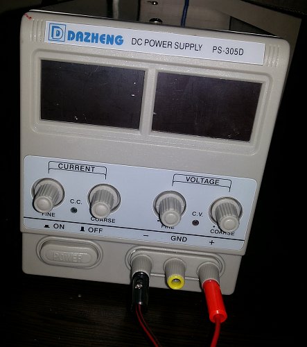

    درود بر همه دوستان. این مدل منبع تغذیه وقتی اتصال کوتاه بشه کدوم ال ای دی ش روشن میشه؟ بغیر از یه ال ای دی سبز و یه دونه قرمز ال ای دی دیگه ای داره؟

    سلام عرض ارادت. پنل دقیقا شبیه ماله همین دوستمون هست که عکس قرار دادن. داژنگ مدلهps 305dClick here to enlarge

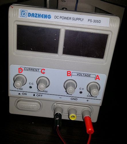

    ولوم ها ر دودسته میکنم
    جفت راست وجفت چپ( A-B-C-D) روی ولوم ها قید کردم
    1-جفت راست مربوط به تنظیم ولتاژ میباشد
    که ولوم سمت راستش برای تنظیم بزرگتر ولتاژ
    وولوم چپش مربوط به تنظیم دقیق ولتاز میباشد
    جفت چپ:
    1 ولوم راستش مربوط به تنظیم جریان اصلی
    وسمت چپش مربوط به تظیم دقیقتر جریان میباشد
    خروجیهای 1-قرمز پراب مثبت
    2-مشکی پراب منفی
    3-زرد ارت دستگاه میباشد
    برای کار باید ولوم ها بسته باشند
    در ابتدا ولوم سمت راست A رو روی ولتاژ مد نظر میبریم(مثلا برای ولت 12 میزاریم روی 11/5)
    حال ولوم B رو میچرخونیم تا ولتاژ 12 فیکس بشه
    حالا ولم C رو اهسته میچرخونیم نزدیک امپر دلخواه بعد با ولوم D امپر رو فیکش میکنیم
    با چرخاندن ولوم های امپر چراغ جلو دستگاه روشن میشه که نشانه اماده استفاده میباشد
    بهتره سیمهی خروجی اتصال نکنند گرچه مدارمحافظ داره اما ممکنه دستگاه صدمه ببینه
    همین امیدوارم مفید واقع بشه
    سوالی داشتید درخدمتم
