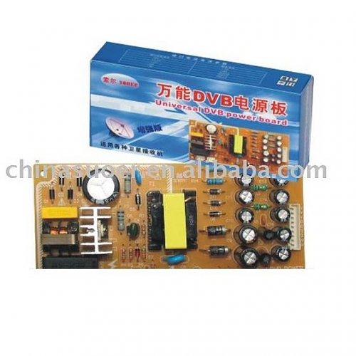

    سلام دوباره
    شما برای تست ریسیور میتونید یدونه پاور یا همون تغذیه همه کاره ریسیور تهیه کنید و چون ولتاژ مختلف در خروجی این بردها موجود هست
    براحتی کارتون رو راه میندازه

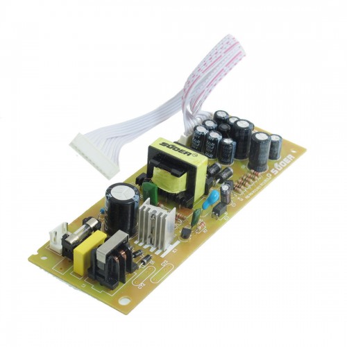

    عزیز سوکت هر رسیور یک مدل هست و با سایز
    متفاوت ترتیب پایه ها با هم فرق داره و شما
    باید سیمهایی را که ثابت هستند به تغذیه
    همه کاره وصل کنید و سر دیگر سیمها را
    به برد رسیور لحیم کنید
    یا اینکه سر سیمها سوکت باشه تا
    نیازی به لحیم کاری هم نباشه
    به این صورت هر ولتاژ را به برد اصلی
    تغذیه نصب کنید

    دوست عزیز احمدی برای اتصال ولتاژ های مورد نیاز از برد همه کاره به ریسیورهای مختلف طبق فرمایش جناب اشکان باید سر سیمها رو به دقت
    با توجه به ولتاژ هرکدوم روی برد ریسیور متصل کنید
    از اونجایی که شما فعلا تجربه زیادی ندارید حتما نکات امنیتی رو رعایت کنید
    روی این بردها ولتاژ خطرناک 220 ولت جریان داره بهتره اگه می خوایید از این بردها استفاده کنید قسمت ورودی ولتاژ یا همون 220 ولت رو با چسب گرم
    یا هرچیزی عایق دیگه بپوشانید
    موقع استفاده از برد همه کاره روی ریسور باید خیلی دقت کنید اگه سیمی رو اشتباهی وصل کنید باعث سوختن ریسیور خواهد شد
