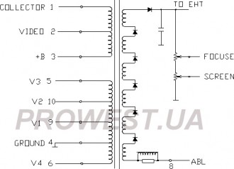

    ممنون میشم یک راهنمایی کلی در مورد های ولتاز تلویزیون های crt
    برفرض مثال نوشته های روی پایه های این های ولتاز چی هستند .
    از کجا میشه متوجه شد .جایگزین های ولتاز چه نوعی است ؟؟
    ودر کل علاوه برشناخت های ولتاز در جایگزین کردن به جای همدیگر چه چیزهایی باید مدنظر داشت ؟؟؟

    دوست عزیز جناب داوود
    هر ترانس های ولتاژی بسته به نوع طراحی شاسی ولتاژهای مختلفی تولید میکنه
    برخی از ترانسها دارای مشخصات خروجی ولتاژ یکسانی هستند که بعنوان مشابه همدیگه استفاده میشن
    ترتیب پایه ها و ولتاژ خروجی پایه ها در انتخاب ترانس مشابه یا جایگزین مهم هستند
    ترتیب پایه ها و ولتاژهای خروجی رو اکثرا پشت برد و تو نقشه شاسی اشاره میکنند

    در مواردی هم که ترتیب پایه های ترانس
    مشابه با ترانس اصلی یکی نباشه
    می توانید پایه ها را سیم کشی کنید
