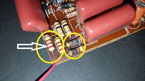

    سلام دوستان چندروزی بود که محافظ بعدروشن شدن خاموش میشد رلش.وبازش کردم دوتا مقاومت سیا شدن که مقدارشون ونوع رنگشون مشخص نیست راهنمایی کنید مقدارشون چنداست ممنون

    دوست عزیز در حالت عادی هیچ کسی قادر نیست مقدار مقاوت های سوخته رو حدث بزنه
    مگه اینکه شما نام و مدل محافظ و تصویر برد کامل رو بزارید
    در اونصورت اگه از همکارا با دیدن مشخصات و تصویر اون اگه از همین مدل دمه دست داشته باشن
    مقدار مقاومت رو اعلام میکنند

    اگه اشتباه نکنم این
    2 مقاومت با 2 تایی که سالمند یکی هستش ومقدارشان 220 اهم هستش
    وفکر کنم
    سری موازی بسته شدند بای اهم مناسب و وات بالاتر
    پشت برد رو نگاه کنید متوجه میشید

    درسته ۲۲۰ بود اوکی شدممنون مشکلش این بود بعدازوصل رله دوباره قطع میشد

    در اکثر موارد قطع رله یا چشمک زدن led اندیکاتور ونرمال نشدن مربوط به خرابی خازن پلی استر 105 تغذیه یا مقاومت تغذیه میباشد
    ار اینکه
    اطلاع رسانی کردید ممنون
