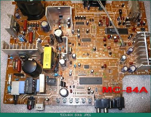

    LG MC-84A Chassis
    Click here to enlarge نوشته اصلی توسط ahmad66i Click here to enlarge
    با سلام خدمت دوستان خواهشمند است یه عکس از بورد و شاسی تلویزیون الجی mc84a رو برام بذارن. با تشکر.
    LG MC-84A Chassis
    LG8838-07C --------------------m/kontroller
    24C16A
    TDA8842 S1
    TDA2006
    TDA6107JF
    TDA8351
    STRF6654
    6107Z-8005G ------------------- TDKS, kinescope - 54cm
    BP Profiles
    RR = DR = 117 volts

    46,310 سپاس از4,874 پست
    دوست عزیز سلام
    بفرمایید

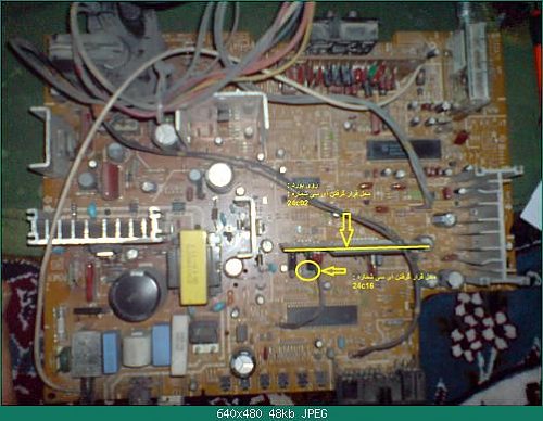

    سلام دوست خوبم. ممنون از عکسی که گذاشتین اما بورد من این شکلی نیست فقط شبیه اونه.
    مثلا تو برد من آی سی شماره 24c04 نیست اما دو تا آی سی داره با شماره های :
    24c02
    24c16
    اگه میشه در این مورد منو راهنمایی کنید که کدوم یکی از این دوتا مربوط به آی سی حافظه است. تشکر

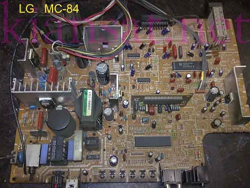

    دوست عزیز سلام
    شما یا واقعا تعمیرکارنیستید و یا اینکه دارید سایت و مدیران آنرا به تمسخر میگ یرید
    دوست من این دوشاسی یکی هستند ولی در شاسی شما برد تلتکس دارد و بجای آی سی 24C04 از آی سی 24C16 استفاده شده است
    عکس اول مربوط به شماست
    عکس دوم هم مربوط به من
    حالا مدیران محترم بخش نظر بدهند

    سلام علیکم
    با تشکر از اقای پناهی عزیز لطفا به اعصابتون مسلط بشید
    برادر من عکس هایی که مشاهده می کنید هر دو یکی هستند و فقط تفاوت انها این است که شاسی شما دارای تلتکست میباشد اما عکس اپلود شده توسط دوستان بدون تلتکست هست
    شما همان ای سی که بشماره 24c16 را از مدار خارج کنید و یک ایسی نو با این شماره تهیه کرده و فایل ایپرام موجود در بخش را روی ایسی نو بریزید مشکل برطرف میشود
    اگر باز هم سوالی بود بنده شخصا در خدمتم
    موفق و موید باشید
