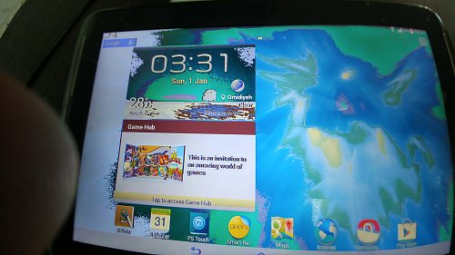

    بادرودتبلت سامسونگN8000 صفحه نمایش بهم ریخته بصورت رنگهای درهم امیخته یکبارفلت ها از کانکتورهاجدا ودوباره جازده شدن ولی بعداز2ساعت دوباره صفحه بهم ریخت.Click here to enlarge

    Click here to enlarge نوشته اصلی توسط DAIVIS Click here to enlarge

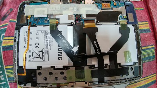

    دوست عزیز تو متن نوشتید یکبار فلت رو در آوردم و جا زدم دوباره تصویر بهم ریخت
    یعنی وقتی فلت رو جازدید تصویر درست شده بود؟

    بادرود خدمت دوست عزیز جناب صلاحی
    بله یکبارکه بچه باهاش بازی میکرد یهو صفحه حالت بهم ریختگی رنگ پیداکرد من قاب پشت روبازکردم وفلت هارو دراوردم ودوباره جازدم وریستارت کردم درست شد ولی اینبارکه بهم ریخت باز همون کار روانجام دادم ولی درست نشد ورنگ صفحه همچنان بهم ریختگی دارد.باتشکر

    پیش فرض پاسخ : گرافیک رنگی بهم ریخته درتبلتn8000
    این فلت رو که علامت زدم درست جا نزدید
    کاملا درش بیارید بعد با دقت جابزنید

    بادرودخدمت اساتید
    جناب صلاحی عزیزاستادگرامی فلت رو تعویض نمودم تادوماهی درست بودمجددااین مشکل روپیداکردندباتوجه به اینکه دستی چیزی هم نمیخوره اون قسمت فلت وکانکتوردلیل خراب شدن زودبه زوداین فلت چیه البته فلت فابریکیش مشکی بوداین که گذاشتم البته دوبارفلت گرفتم نارنجی هستن یعنی کیفیتشون خوب نیست یامشکل دیگه ای داره البته بادستکاری همون فلت لحظه ای درست میشه کانکتورویاهمون سوکت هماوکی هستش باتشکر
