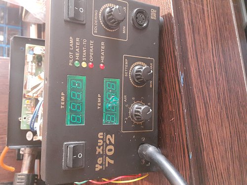

    با سلام خدمت اساتید عزیز .هیتر من در قسمته هوای گرم مشکل داره وقتی روشن میکنم درست کار میکنه و دما هم با ولوم کمو زیاد میشه فشار هوا هم ولوم هوا هم درست کار میکنه.ولی متاسفانه وقتی کلید مربوط به قسمت هوای گرمو خاموش میکنم دما ثابت میمونه و کم نمیشه تا خود بخود خاموش بشه اگر امکانش هست راهنماییم کنید ممنونمClick here to enlargeClick here to enlarge

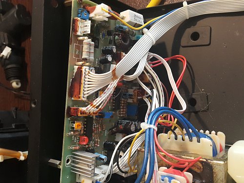

    با سلام خدمت استاد ارجمند هنگام چک کردن مدار متوجه شدم یک قطه که سه پایه شبیه تریاک که متاسفانه روی شمارش لاک ریخته شده ولی از مدار خارج کردم دیدم اهم پایه ۱و۳- ۱۳۰اهم نشون میده.به نظرتون ای همون قطعه ای هست که میفرمایید

    اره عزیز این همون تریاک هست
    اگه بدنه فلزی هست برای تست
    می توانید از
    BT139
    استفاده کنید ولی این اهمی که
    اشاره کردید دلیل سالم بودن ان هست
    ولی برای احتیاط تعویض کنید

    با سلام خدمتاستاد عزیز جناب اشکان.طبق فرمایشتون تریاک رو عوض کردم ولی مشکل از اون نبود بالاخره بعد از چند روز کار کردن روش متوجه شدم ایراد از محل اتصال سیمهای کلید روشن و خاموش مربوط به قسمت هیت بود .با تشکر از راهنماییتون
