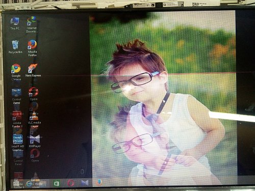

    لب تاب ایسر مدلM15Q1 دارم که قسمت مانیتور ان ضربه خورده .بر روی صفحه خط قرمز رنگی ظاهر شده و یکی دودقیقه بعد از روشن شدن تصویر شروع به پرش ودل زدن میکند به شکلی که تصویر از وسط نصف شده و نیمه بالایی ان به شکل سایه بر روی نیمه پایینی قرار میگیرد .مطابق عکسی که قرار دادم .لطفا راهنمایی کنید .

    ضمن عذر خواهی مدل لپ تاپ E5-574G می باشد .

    دوست عزیز شما باید اتصالات و فلتهای پنل رو بررسی کنید
    درنهایت اگه مشکل از خوده صحفه لیکوئید باشه چاره ای نداره و باید تعویض بشه

    ضمن تشکر از توجه شما اقای صالحی کابل ها فلت ها ظاهرا مشکلی ندارند.
    به نظر میرسه صفحه نمایشگر باید تعویض بشه .
