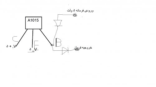

    سلام دوستان ایا با ترانزیستور a 1015 میشه یک کلید روشن وخاموش درست کرد
    من یه مدار دارم که فقط میتونه دستگاه رو روشن کنه ایا روشه دیگری هم وجود داره که با یک کلید هم روشن کنه وهم خاموش کنه
    به کمکه ترانزیستورClick here to enlarge

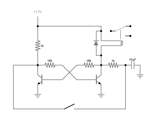

    جناب کشمیری فکر میکنم این مدار کار شما رو راه بندازه
    یه مدار ساده فلیپ فلاپ ترانزیستوریه
    مقادیر مقاومتها وخازن مشخصه ترانزیستورها از نوع منفی NPN هستن

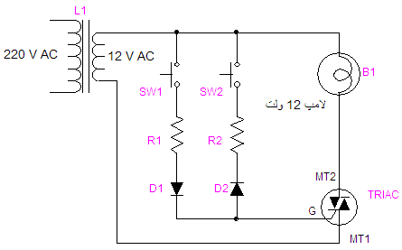

    یه مدار دیگه با ترایاک
    مداری را مشاهده می کنید که ولتاژ متناوب توسط ترانس به 12 ولت متناوب تبــــــدیل شده و برای روشن و خاموش کردن لامپ به سر لامپ و ترایاک وصل شده است ، دراین مدار وقتی سویچ 1 یا 2 وصل شود، لامپ نصفه روشن می شود ولی اگر هردو سویچ همزمان وصل شوند ، لامپ کامل روشن می شود، دیودها باعث می شوند تا فقط نیم سیکل به گیت ترایاک وصل شود درنتیجه اگرهردو سویچ وصل شوند، سیکل کامل به گیت ترایاک رسیده و لامپ کامل روشن می شود مقدارمقاومت های 1 و 2 بین 100 تا 220 اهم درنظرگرفته شده است و نوع دیودها هم معمولی مثلا 4148 هستند، ترایاک هم می تواند یک ترایاک معمولی 100 ولت 2 آمپر باشد.
