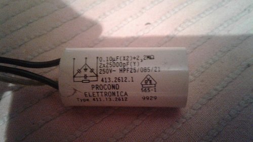

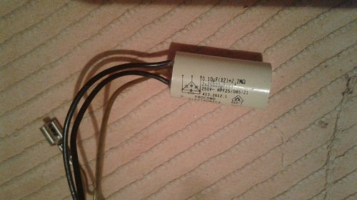

    داداش سوراخ رو دیگ نیس اثری هم از جرقه زدن هیچ جانمونده هر جاشو نگاه میکنم!!!.. این مدل ازون سری مکانیکی هست قبل از پیدایش دیجیتال و اتوماتیک ها هیچ بردی هم به چشم نخورد!!! نشستم از اول دقیق مسیر سیم برق رو نگاه کردم رفتم جلو تا این قطعه رو که اسمشو نمیدونم چیه چون واسه اولین باره میبینم دیدم... بنظر مشکوک اومد ایراد همین باشه!!دوتاسیم مشکی داره با یه سیم زرد با اهم متر تست کردم دوتاسیم مشکی بهم راه میدن اما خیلی ضعیف عقربه خیلی کم بالا میاد اندازه یه خط حدودا..اما سیمهای مشکی بازرد هیچ عقربه تکون نمیخوره.. حالا نمیدونم روش تست کردنم درسته یا اشتباس!!..

    ترکیبه 2 خازن میکروفاراد و دو پیکوفاراد و یک مقاومت..
    ویرایش توسط monster2014 : 20th November 2016 در ساعت 13:19

    درود مثل اینکه ترکیب خازن و مقاومت هستش.

    Click here to enlarge نوشته اصلی توسط Asdolakhan Click here to enlarge
    این قطعه هستش:
    درود دوست عزیز
    این قطعه یک خازن هست ومشخصاتش روش نوشته
    وکارش
    گرفتن نویز هست واگه بر داریدش هم تاثیری در کار نداره
    شما مسیر سیم ورودی رو دنبال کنید ببینید به کجا میره
    در ضمن اگه سر راه فیوز داره تست کنید نسوخته باشه
    وبهتره از دسته سیم وکابل یه عکس واضح که مسیر رو نشون بده آپ کنید
    تا بهتر راهنمایی بشید
