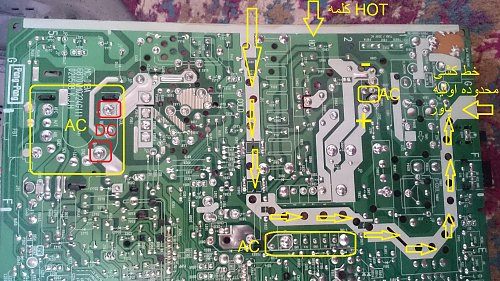

    بگذارید ساده توضیح دهم
    برق شهری 220 ولت AC یا همان متناوب است تا قبل از وارد شدن به پل دیود برق ما AC است
    روی دو پایه دیگر پل دیود که علامت + و - دارد ولتاژ تبدیل به DC میشود
    روی پایه ترانس چاپر و هایولتاژ به جز +B و COL هم ولتاژ AC است بعد از عبور از
    دیود ولتاژ DC میشود
    قسمت اولیه پاورهای سوئیچینگ معمولا خط کشی شده و علامت زده شده است و کلمه HOT یا Danger
    نوشته میشود . این قسمت برای ولتگیری پراپ مشکی اهم متر را به منفی خازن بزرگ بزنید
    اما در قسمت خروجی پاور که دیودهای بعد از چاپر هستند سیم مشکی را به بدنه تیونر یا سیم
    بدنه لامپ تصویر که یک فنر هم به آن متصل است بزنید
    به عکس زیر که خودتان قرار دادید توجه کنید
