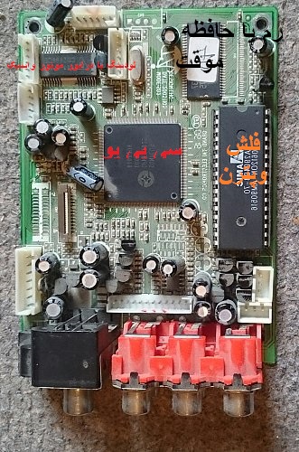

    با عرض سلام ميخواستم آیسی ها و سوکت های برد DVD را معرفی کنید و هر کدام چه کاری انجام میدهد؟با تشکر

    Amo
    خدمت شما دوست عزیز

    ممنون لطفا سوکت ها را هم معرفی کنید.

    برای معرفی دقیق سوکتها باید سیم کشی دستگاه قابل مشاهده باشد . با این عکس فقط چندتا از آنها دقیقا مشخص است
    که مربوط به چه قسمتی هستند . در ضمن هر دستگاهی یک نمونه برد خاص دارد که شکل ظاهری آن با این فرق میکند
    بنابراین بهتر است روش سیمکشی آن را یاد بگیرید تا خودتان بتوانید تشخیص دهید که هر سوکت مربوط به چیست
    به طور خلاصه سوکت فلت اپتیک که کاملا واضح است . دو عدد از سوکتهایی که نزدیک آیسی لودینگ هستند مربوط
    به پلاتینها و موتور های اپتیک و درب هستند . سوکتی که سیم آن به قسمت پاور یا منبع تغذیه میرود سوکت ولتاژ برد است
    سوکتی که به پانل و نوشته های ال سی دی جلو میرود سوکت پانل است و سیمهای سه تایی یا شیلد هم معمولا مربوط به صدای
    ورودی و خروجی یا میکروفون هستند . یک سری سوکتهای بلند هم معمولا برای اتصال به برد تقویت صوت یا خروجیهای اضافی کابرد دارند
    روی اکثر بردها نوشته هایی جهت راهنمایی هک میشود که میتوانید از آن هم کمک بگیرید

    دوست عزیز بنظر بنده شما اگه می خواهید کار تعمیرات رو انجام بدید
    بهتره کمی هم خودتون انواع بردها رو بررسی کنید به نوشته های روی بردها دقت کنید
    برای مثال روی اکثر بردها کنار سوکت اطلاعات هر پین رو نوشتن که مربوط به چه چیزی هست
    اگه کابلهای متصل روی برد DVD رو دنبال کنید مشخص میشه به پنل رفته یا به شاسی و موتورها
    اگه هم به برد تغذیه متصل باشه حتما مقادیر ولتاژ اشاره شده
    در نتیجه کمی بررسی و کار کنید روی بردها خودتون تجارب خوبی کسب میکنید
