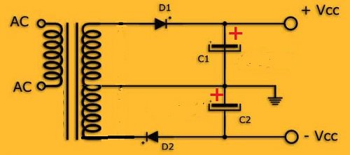

    در الکترونیک یک مبحث هست به نام ولتاژ متقارن یعنی قرینه که نمیخواهم وارد آن بشوم
    ولتاژ + همیشه + نسبت به منفی اصلی(GND) هست اما ولتاژ منفی نسبت به منفی اصلی(GND) منفی است
    یعنی منفی اصلی برای ولتاژ منفی حالت مثبت دارد با یک عکس ساده برای شما مشخص میکنم
    خط وسط منفی اصلی یا همان GND است این خط نسبت به خروجی دیود D1 ولتاژ منفی دارد
    اما نسبت به خروجی دیود D2 ولتاژ مثبت دارد دلیل آن هم نصب معکوس دیودها است یعنی
    اگر جای D1 و D2 را برعکس کنیم جهت ها معکوس حالت فعلی خواهند شد
    به جهت دیود ها و خازنها توجه کنید خودتان متوجه خواهید شد
