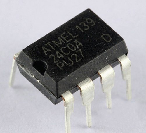

    ما تو تلوزیونهای معمولی یا لامپی ایسی ایپرام داریم
    که شماره های مختلفی دارند این پروگرمر می تونه اونا رو پروگرم کنه
    سریه 24C02-24C04-24C08-24C16-24C32
    ولی تو ریسیور و گیرنده های دیجیتال اکثرا نیاز به پروگرم ایسی فلش هست که شما با این دستگاه
    نمی تونید اونا رو پروگرم کنید !!!
    بنابر این با این دستگاه فقط می تونید ایپرام تلوزیون رو به اضافه میکرو کنترلر که فکر نمیکنم بدرد شما بخوره
    رو پروگرم کنید یه حساب کتابی بکنید تصمیم بگیرید
