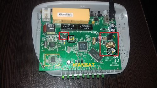

    با سلام مودم تی پی لینک مدلW8951ND وقتی روشن بود مقداری اب ریخت روش والان فقط چراغ پاور روشن میشه وهیچکدام از چراغهای دیگه روشن نمیشه میخواستم بدونم قابل تعمییر هست واگه هست کدوم قطعه مشکل داره .ممنون از راهنمایتون

    درود دوست عزیز
    در ابتدا درب دستگاه رو بردار وبا سشوار داخلش رو خشک کن ببین بعدش روشن میشه ؟
    بعدش یک عکس از بردش پشت ورو بزار تا بهتر راهنمایی بشی

    پیش فرض این عکس
    عکس از رو
    تصاویر کوچک فایل پیوست تصاویر کوچک فایل پیوست 20161204_220222.jpg   20161204_220128.jpg

    درود دوست عزیز
    برروی تصویر شماره1 رگولاتور dc2dc هستش چک کنید ولتاز ورودی در پایه سمت چو وخروجی در پایه وسط داره یانه ؟
    روی گزینه 2 باید 5 ولت داشته باشید
    واگه گزینه 1 و 2ولت نبود :
    گزینه 3 باید رگولاتور 12 به 5 باشه چک کنید در ورودی وخروجی 12 و5 رو دارید یانه ؟
    ودر اخر خود کلید رو هم جک کنید ولت عبور میده یانه ؟
    ودر اخر اگه همه موارد درست بود ممکنه ایسی فلش خالی کرده باشه که فعلا موارد بالا رو انجام ونتیجه رو اطلاع بدبد

    قبل هر کار ببینید روی پایه 8 ایسی فلش
    3/3 ولت دارید ؟ اگر بود که اعلام کنید
    اگر نبود دنبال علت قطع شدن ولتاژ ان را
    پیدا کنید ببینید در مسیر چه مشکلی دارید ؟

    خدمت دوستان عزیز که راهنمای کردن متاسفانه مشکل از هسته مودم هست که دیگه مقدور نیست درستش کنم وباید بفکر خرید یکی دیگه باشم از همه دوستان تشکر میکنم.
