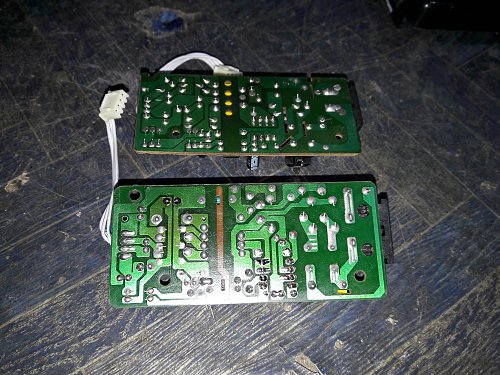

    با سلام خدمت همکاران
    مشابه ایسی فوق را میخواستم Click here to enlarge

    عزیز این ایسی نیاز به مشابه نداره
    زمین و زمان پر از این ایسی هست
    شماره درست ان هم
    VIPER22A
    روی 90% دی وی دی ها این ایسی وجود داره

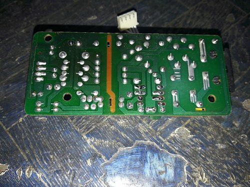

    سلام آقا اشکان ببخشید اینترنت خرابه نقشه این دو تا ایسی با هم فرق داره vip22 هم انداختم اتصال کوتاه میشهClick here to enlarge

    شما تو پست اول عکس ایسی
    VIPER22A
    را گذاشته بودید به همین خاطر
    اشتباه شد
    به هر حال
    ایسی
    AM-22A
    در بازار وجود داره می توانید خرید کنید
    ضمنا
    ایسی VIPER22 هم با کمی تغییرات میشه
    جایگزین کرد
    متاسفانه مشابه دیگری پیدا نکردم

    سلام ایسی خودش am22a بوده ولی توسط همکار دیگری دستکاری شده و بجاشvip22 نصب شده و در ضمن ایسی am22a در کرمانشاه گیر نمیاد

    خوب عزیز با این وضعیت بهتره برد
    را کاملا تعویض کنید
    این راه بهتر به نظر می رسه
    و راحت تر می باشد
