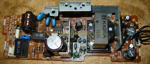

    با سلام منبع تغذیه این دستگاه دوتا ولتاز دارد یکی 5 و دیگری 24 وقتی انها را می گیرم نوسانی نشان میدهد 17 و 18 و 21 و غیره نشان می دهد خازن های کل این برد عوض کردم درست نشد و ترانزیستور 1431t هم در خروجی عوض کردم بازم تغییری نکرد میشود راهنمایی کنید با تشکر

    اینم عکس از برد

    این عیب معمولا از نشتی خازنها میباشد
    در ابتدا مشخص گنید برد تغذیه مربوط به کدام رسیور میباشد
    دوم اتو کوپلر رو تیز تعویض کنید
    دیودها رو جک کنید شورت نشده باشند
    مورد داشتم با تعویض ایسی این مشکل حل شده !!
    ودر اخر میمونه ترانس چپر زرد رنگ که کم خراب میشه اما ممکنه اسیب دیده باشه
    موارد رو تست ونتیجه رو اطلاع بدید

    با سلام تشکر ایسی و اتوکپلز را نیز عوض کردم درست نشد ترانس چاپر هم درست بود بعد از خیلی گشتن یک خازن کوچک نزدیک ترانس بود که ندیده بودم با تعویض ان درست شد با تشکر از شما
