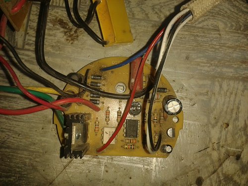

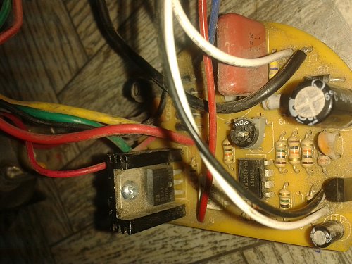

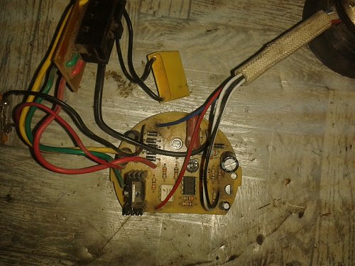

    Click here to enlargeدرود سشوار مورد نظر کامل خاموش است نه موتورفن کار میکنه نه المت. کارهای انجام شده1 تست سیم ورودی برق 2تست کلید 3تست فیوزهای المنت 4 تست مقاومتهای مدار دیمر 5 تست موتور.که همگی سالم بودن و شکم به ترانزیستور ترایاک هستش چون دو پایه چپ و راست توسط اهمتر روی حالت بوق به هم راه میده ولی پایه وسط راه نمیده به پایه چپ و راست حتی بیرون از مدار امتهان کردم.Click here to enlargeClick here to enlargeClick here to enlarge

    عزیز در ورودی چند تا دیود هست انها
    را تست کنید
    مورد مهم دیگه ببینید روی ان خازن
    الکترونیک ( سیاه رنگ ) چند ولت دارید ؟
    مورد اخر هم
    در این نوع سیستمها اون خازن سرامیکی
    خیلی زیاد خراب میشه
    تست کردید ؟

    Amo
    دوست عزیز
    قطعاتی رو که علامت زدم رو تست کنید
    بترتیب
    1- خازن پلی استر قرمز رنگ
    2-ترایاک که روی رادیاتور نصب شده
    3- مقاومت درشت کم وات
    4- ودر اخر میمونه خود ایسی تغذیه
    ودر اخر نگران نباشید اکه راه نیفتاد :
    میتونید از یک مدار دیمر ساده کوچک که داخل بدنه جاساز بشه استفاده کنید
    موارد رو انجام ونتیجه رو اطلاع بدید

    درود مقاومت درشت کم وات تست شد دیودها تست شد سالم بودن ولتار خازن سیاه رنگ 11.70 ولت هستش خازن شکلاتی رو با اهمتر رو رنج بازر تست کردم بوق نزد در مورد ترایاک نمیدونم رو مدار چگونه تست کنم.

    در بعضی مدلها سیم المنت سری قرار دارد و در صورت معیوب شدن المنت یا پلاتین آن موتور هم فعال نمیشود

    درود دوست عزیز
    اگه بخوای روی مدار ترایاک رو تست کنی خوب بهترین راه تعویض با نمونه مشابه هستش ولی در وردودی از لامپ 100 وات بصورت سری استفاده کنید وپایه وسط ترایاک رو به پایه خروجی سمتراست اتصال بده باید لامپ روشن وفن بزور یه حرکتی بکنه .در این صورت ترایاک خراب یا مدار مشکل داره وبه ترایاک دستور نمیده
    ومهم اینکه خازن سرامیک رو حتما تعویض کن

    درود خازن عوض رو عوض کردم فرقی نکرد با بررسی دقیق المنت متوجه چند تا قطعی در فنر المنت شدم و قطی رو برطرف کردم و سشوار بدون مشکل روشن شد حالا ببینم المنتش تو بازار گیر میاد تعویض کنم خیلی ممنون ازهمتون لطف کردید.

    درود دوست عزیز
    بهتره که المنت عوض بشه
    ویا اینکه خودتون بپیچید
    اما
    اگه از یک دوجا قطع شده وکوتاه نشده میتونید بهم بپبچونید وراه بیاندازیدش !!!!
