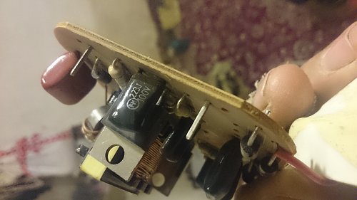

    با سلام و خسته نباشيد عدد ها و حروف های روی خازن های سرامیکی چه هستند و از کجا معلوم میشود که ظرفیت و ولتاژ آنها چی هست؟ مثلا در عکس زیر قطعات آبی رنگ چه نوع خازن هایی هستند و نوشته ها و عدد های روی آنها چی هستند مثلا 104j63 یا 224j63 یعنی چی؟ باتشکر

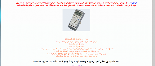

    سلام آقای صالحی فقط در مورد خازن عدسی توضیح داده است. در مورد خازن های سرامیکی سبز رنگ قرمز رنگ و آبی رنگ مستطیلی شکل اصلا توضیح نداده است. در مورد شماره ها و عدد های روی خازن های سرامیکی سبز،قرمز و آبی مثلا 224j63 یا 104j63 یا 100v اصلا توضیح نداده است. Click here to enlarge

    دوست عزیز فرقی نمیکنه نحوه خوندن خازنهای سرامیکی عدسی در رنگهای مختلف یکی هست
    برای مثال این خازن سیاه رنگ نوشته
    223J
    100V
    منظورش 000 2 2 مثله مقاومتها واحده سنجش خازن فاراد هست
    دومین ردیف همون 100V هم مقدار ولتاژ هست
    واحد اندازه گیری خازنها فاراد هست که به واحدهای کوچکتر یه نام میلی فاراد ، میکرو فاراد ، نانو فاراد و پیکو فاراد تقسیم میشوند
    اما بیشتر از واحدهای میکرو فاراد ، نانو فاراد و پیکو فاراد استفاده میشود چون بیشتر خازنها در این رنج هستند .
    الان اون خازن مثال بالایی شد 22000 پیکو فاراد
    بعبارتی میشه گفت 22 نانو
    الان اگه بپرسید چرا نانو شد !
    مثله اینه بگیم مقاومت 22000 اهم هست که میشه 22 کیلو اهم
    خازنهای دیگه هم بهمین ترتیب خونده میشه البته شما برای خرید نیازی به تبدیل ندارید
    و شماره روی خازن رو به قطعه فروشی بدید کافیه
