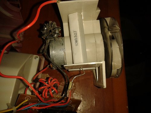

    درود جارو شارژی در دست تعمیر دارم که این چارو کلید خاموش روشنش خوب عمل نمیکرد و باید چندبار باهاش بازی میکردی تا عمل کنه(دورکم وزیاد کار میکرد) حالا کلید رو سرویس کردم ولی متاسفانه دور موتور رو کم نمیکنه و در حالت 1 که دور کم موتور باید باشه دور زیاد هستش انگار عمل فقط روشن دور زیاد و خاموش رو انجام میده حالا عیب از کلیده یا قظعه دیگری برای دور اهسته موتور داره مقاومت اجری رو تست کردم سالم بود یه دیود در محفظه باطری بود اونم سالم بود.Click here to enlargeClick here to enlargeClick here to enlarge

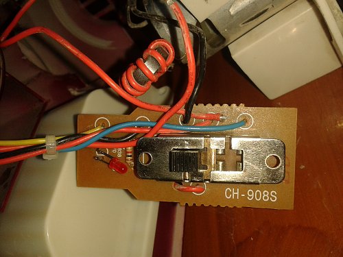

    یه عکس کامل از مدار اپ کنید
    شما اگر از سالم بودن کلید
    اطمینان دارید
    سیمها را خوب چک کنید از جای خود
    کنده نشده باشه
    اگر انها هم مشکل نداشتن
    روی برد احتمالا دیود و مقاومت داره
    انها را تست کنید چون کلید که
    به تنهایی دور موتور را کم و زیاد
    نمی تونه بکنه کلید از نوع ساده هست ظاهرا
    مورد دیگه
    به غیر از این برد که عکس ان را گذاشتید
    برد دیگری نداره ؟؟
    و موتور دو سیمه هست درسته ؟؟

    ابتدا مشخص کنید که مقاومت اجری کجاست ومقدارش چقدره >
    کلید یک کلید ساده دو وضعیتی دوبل هستش .
    احتمالا مقاومت اجری باید سوخته باشه .

    درود زیر موتور هستش مقاومت تو عکس مشخصه مقدارش پنج دهم اهم ده وات با اهمتر تست کردم رو حالت بوق راه میداد.

    دوست عزیز یک جای کار مشکل دارید
    این مقاومت به تنهایی نمی تونه
    دور موتور را تغییر بده
    باید یک سری قطعات دیگری هم باید
    در مسیر باشه مخصوصا دیود
    شما یک بار دیگه دستگاه را چک کنید
    ببینید در اطراف باطری برد دیگری نیست ؟
    این مدار به تنهایی کمی عجیب هست

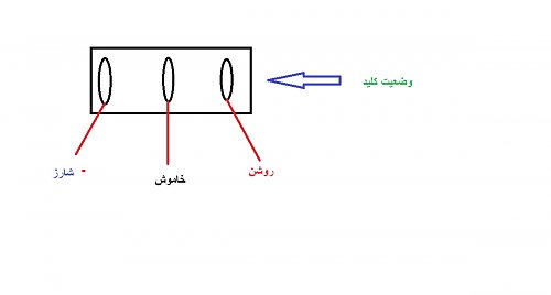

    تا جایی که میدونم این جارو نباید دور کند داشته باشه !!!
    احتمالاکلید دارای 3 وضعیت هستش
    1- روشن
    2- خاموش
    3- شارز باطری
  16. 4کاربر از ASALAK بخاطر ارسال این پست مفید سپاسگزاری کرده اند:
    davy (1st August 2021),karim1350  (28th December 2016),mehran139 (27th December 2016),monster2014 (27th December 2016)
    Aug 2015
    1,275
    8,398
    3,621 سپاس از1,119 پست

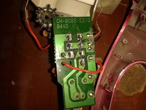

    درود حالت سوم کلید ماله برس برقی جارو بودش همچنین پایه های کلید رو شارز لحیم کردم مشکل شد ممنون.
