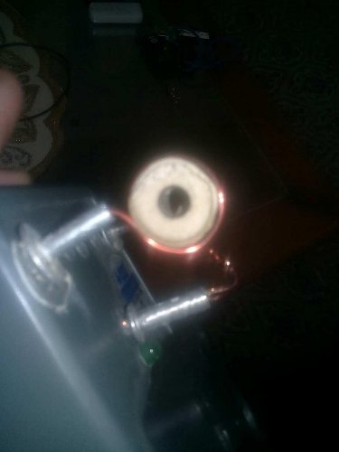

    لطفا اگه شماره ترانزیستور ای دستگاه را کسی می دونه راهنمایی کنه با شماره خازن
    ولتاژ ورودی 12 ولت است وبا قراردادن سیم داخل سیم پیچ سیم سرخ می شود

    با تشکر از جوابتون به نظر بنده با وصل جریان 12ولت سیم پیچ بدون اینکه داغ بشه اگه یک سیم مفتول داخل سیم پیچ قرار بدیم سریعا سیم مفتول سرخ میشود فکر کنم با ایجاد میدان مغناطیس شدید باعث سرخ شدن سیم مفتول بشه.

    چند وقت پیش این موضوع مطرح شده بود وجواب این بودکه
    باورود سیم مفتول به داخل هسته سیم پیچ یک میدان مغناطیسی بوجود امده وبا عث سرخ شدن مفتول میشه
    وبا برق شهر هم کار میکنه
    مانند کوره های القایی جدید
    والبته مبتکر اون واسه عمل خلاف ازواون بهره میبرده (سیمو ......) گرفتید که ؟؟؟

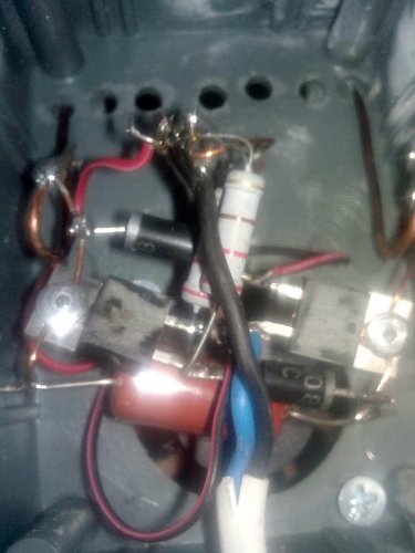

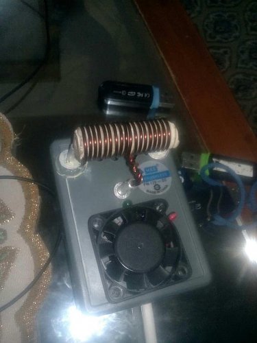

    عموما برا دوپینگ افراد داخل ماشین در حین مسافرت یا رانندگان استفاده میشه .
    این وسیله شماره ترانزیستور های روش و خازن سرامیکی پاک شده . چطور میسازنش ؟

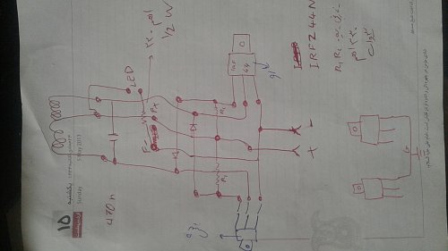

    سلام . این دستگاه یک سیم پیچ القایی با شماره ماسفت irfz44n میباشد و نقشه مدار رو به صورت دستی دارم . اگه لازمه پیداش کنم براتون
