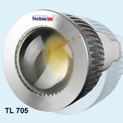

    ضمنا شما می توایند از این نوع
    لامپ LED که دارای ذربین هم هست
    و نور بسیار عالی هم داره استفاده کنید
    مصرف پایین و سایز کوچکی دارند
    در بازار هم فراوان هست
