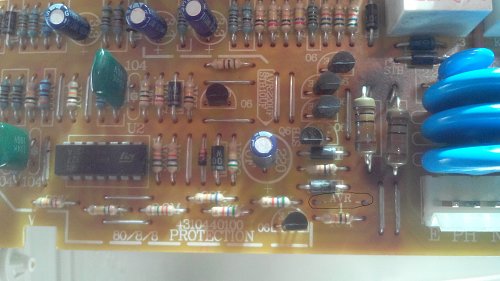

    استابلایزر فاراتل خروجی نداره صدای رله ها شنیده میشه . روی برد را نگاه کردم ظاهرا یک قطعه ای منفجر شده میخواستم بدانم چه قطعه ای است و ایا نداشتن خروجی از این قطعه است ؟تصاویر برد خدمتتان پیوست میشود.پایین مدار با خط سیاه نشان داده شده . http://uupload.ir/files/5r9_img_۲۰۱۶۰۱۰۷_۱۵۱۵۵۳.jpg

    تا جایی که میدونم اون یک مقاومت حرارتی هستش (AVR)
    باید نمونه برد رو پیدا کنید واز روی اون تشخیص بدید
    نقشه اینگونه بردهای ایرانی (بدلیل بزرگ بودن دل تولید کننده !!!!)معمولا تو سایتها نیستند

    با توجه به توان استابلایزر که 2000 وات است نمیتوان تشخیص داد که چه نوع مقاومتب باید استفاده کرد یا حداقل مشابه انرا بکار برد ؟

    دوست عزیز سوختن این مقاومت میتونه علت داشته باشه
    شما ابتدا دیودها و ترانزیستورهای مسیر ان را تست نماییدوبعد مقاومت را تعویض نمایید

    علت سوختن این مقاومت این بوده که اضافه بار داشته یعنی دستگاههای پرمصرف بهش وصل کردند .

    خوب پس علت معلومه
    البته این مقاومتها معمولا اهم بالا ندارند شما بنظر بنده از 300 اهم شروع کن اگه داغ کرد
    مقدار پایین تر بزار تا برسی به حد معمول البته زیر نیم وات نباشه

    بیزحمت یک عکس از این نوع مقاومت بزارید . با تشکر

    امروز یک چیزی رو فهمیدم اینکه مشکل قطع بودن خروجی ایراد کانکتورها بود که با تعویض حل شد اما سه ال ای دی -قرمز-زرد-سبز که برای نشان دادن وضعیت هستش هیچکدام روشن نمیشن البته عملکرد دستگاه کاملا طبیعیست . ممکنه این مشکل به همان قطعه ی سوخته مرتبت باشد ؟
