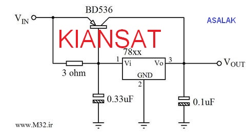

    Amo مدار ساده جریان ۲ آمپر با رگولاتور ۷۸۰۵
    تغذیه استفاده شده در اکثر مدارات دیجیتال ۵ ولت می باشد. برای تامین این ولتاژ بیشترین استفاده از رگولاتور ۷۸۰۵ می باشد. ولی این رگولاتور قدرت جریان دهی بیشتر از ۵۰۰ میلی آمپر را ندارد. ولی با استفاده از مدار زیر که در دیتاشیت تراشه7805 در Figure 18 توسط کارخانه سازنده توصیه شده، می توان تا ۲ آمپر ولتاژ رگوله شده داشته باشیم.
    مدار توصیه شده د برای تمام رگولاتور های سری ۷۸xx قابل استفاده می باشد.

    توضیحات بیشترلطف کنید ولتاژورودی چقدربایدباشه

    Amo
    درود دوست عزیز
    ولتاز ورودی همه رگولاتورهای سری 78xx بین 7.5 الی 15 ولته
    این رگولاتورهم با همون ولتاز مبنا کار میکنه
    منتهی از ترانیستور جهت افزایش مقدار جریان خروجی استفاده شده است
