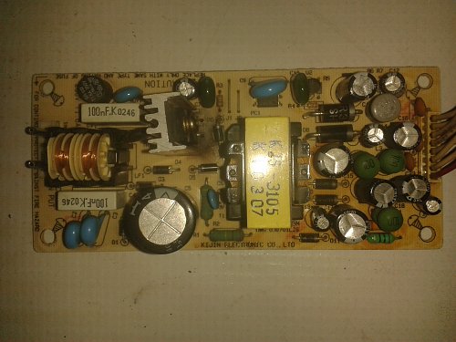

    پیش فرض مقادیر مقاومت سوخته
    درود تصاویر مربوط به پاور استارمکس هستش مقادیر مقاومت تو عکس چند هستش؟<img src="http://kiansat.kim/attachment.php?attachmentid=109400&amp;stc=1" attachmentid="109400" alt="" id="vbattach_109400" class="previewthumb">

    پیش فرض پاسخ : مقادیر مقاومت سوخته
    دوست عزیز بهتر بود مدل رو هم مشخص میکردید
    شاید یکی از دوستان تصویرشو داره یا نمونه داخل دستگاه

    مدلش روش قید نشده بود ولی عکسش رو گزاشتم.Click here to enlarge

    باید مقاومت 1 کیلو باشه

    درود یه عکس قبل از سوختن مقاومت پیدا کردم ولی تو عکس رنگاش خوب معلوم نیست.Click here to enlarge

    پیش فرض تشخیص شماره مقاومت.
    درود کسی نیست جواب ما رو بده صاحبش عجله داره.

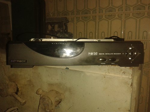

    پاور چه دستگاهيه؟
    بالا نوشتی استارمکس عکسی که گذاشتی برای متاباکسه
    ظاهر پاور هم یه مقدار با متاباکس فرق
    در هر صورت اگه مقاومت میاد روی پایه سه ای سی اسيلاتور مقاومت بین10 تا 22 اهم بذار

    شرمنده اشتباه تایپی بود هر دو تصویر پاور متاباکسه منتهاش یه عکس ماله قبل از سوختن مقاومت بود یکی هم بعد سوختن مقاومته. حالا چی مقدار مقاومت بزارم که نسوزه و جواب بده؟

    درود پایه مقاومت به پایه سوم اسیلاتور راه داره حالا مقدار دقیش رو چند اهم بزارم که نسوره چون 10 نا 22 اهم 12 اهم اختلاف داره.

    بله 22 اهم تایید میشه
